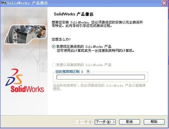

请教高手,我机器里原来装的是Sw2007sp0,现在想再装Sw2009sp0,但装上后,Sw2007sp0不能用了,要激活,如图一。( h! t0 J' @! i9 H* M7 E
我现在两个都卸了,先装2009,再装2007,启动2009时显示注册码错,如图二.怎么解决,急。

将已装过的SW文件卸载干净,其中也包括C盘的与SW有关的文件。然后用SW的安装管理文件安装就可以了。
发表于 2009-12-27 19:47:33 | 显示全部楼层 来自: 中国河南洛阳
应该先安装07的,然后备份一下07的注册表中的序列号,导出为*.reg,然后再安装09的,再备份一下09相应的注册表序列号项为*.reg文件,想启动07时,导入07的注册表文件,启动09时倒入09注册表文件就行了,我就是这样弄得,还做了一个批处理文件,用起来也挺方便的。

这里有两个批处理文件和注册表文件,考到对应版本的安装目录下,每次运行不同版本就运行批处理即可,可以建个快捷方式。

可以两个都用了,谢谢飞雪提供的资料!

1 ]& K  U7 z$ R08、09用同一个就可以的

谢谢各位,问题已经解决!
