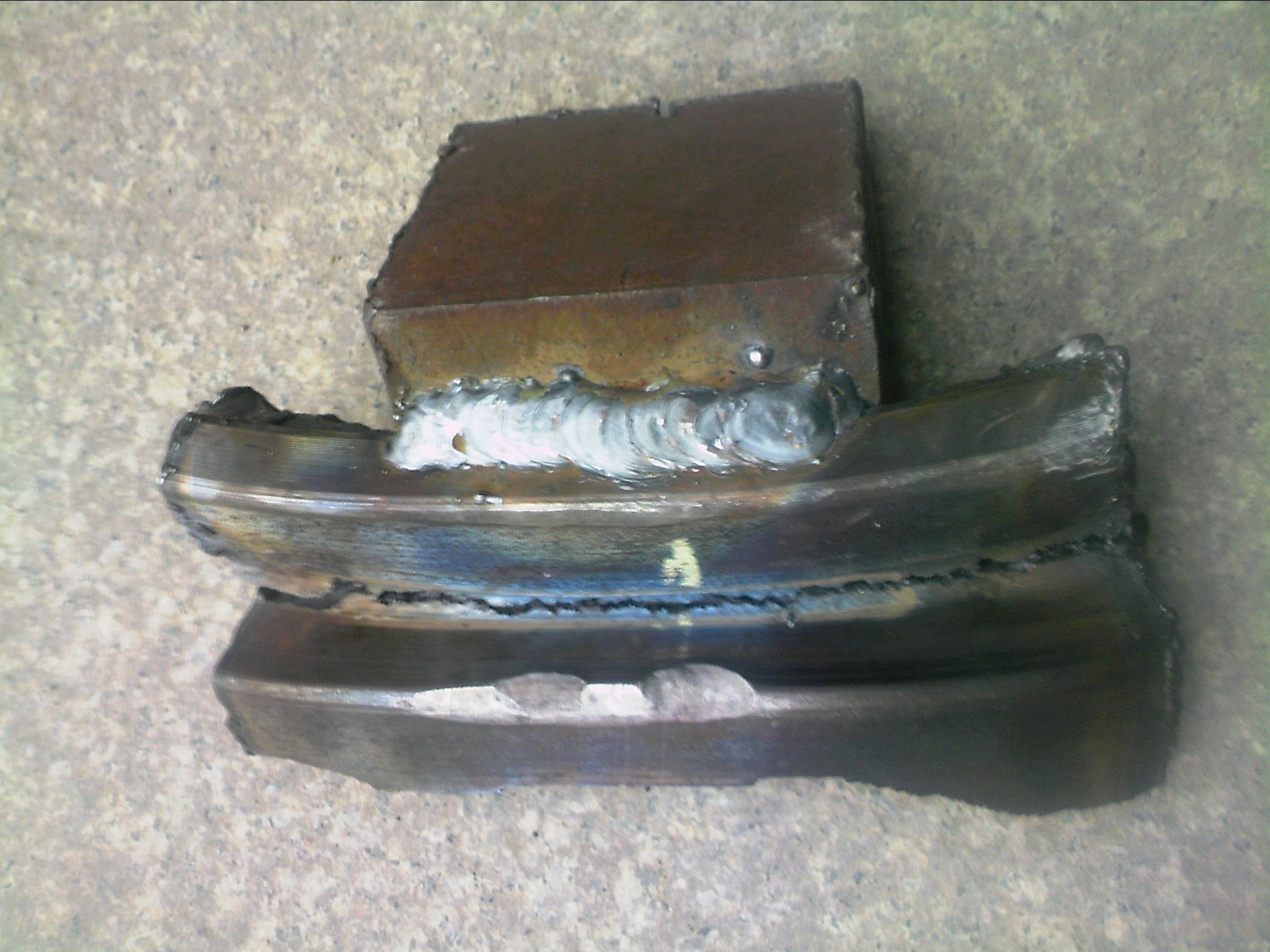

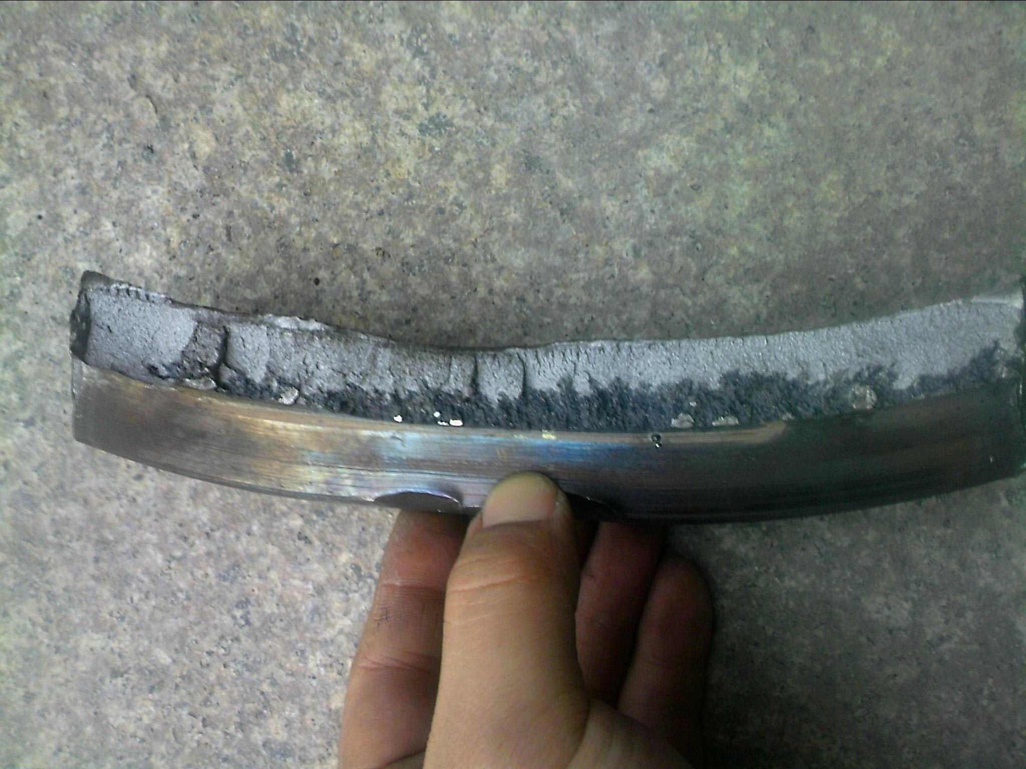

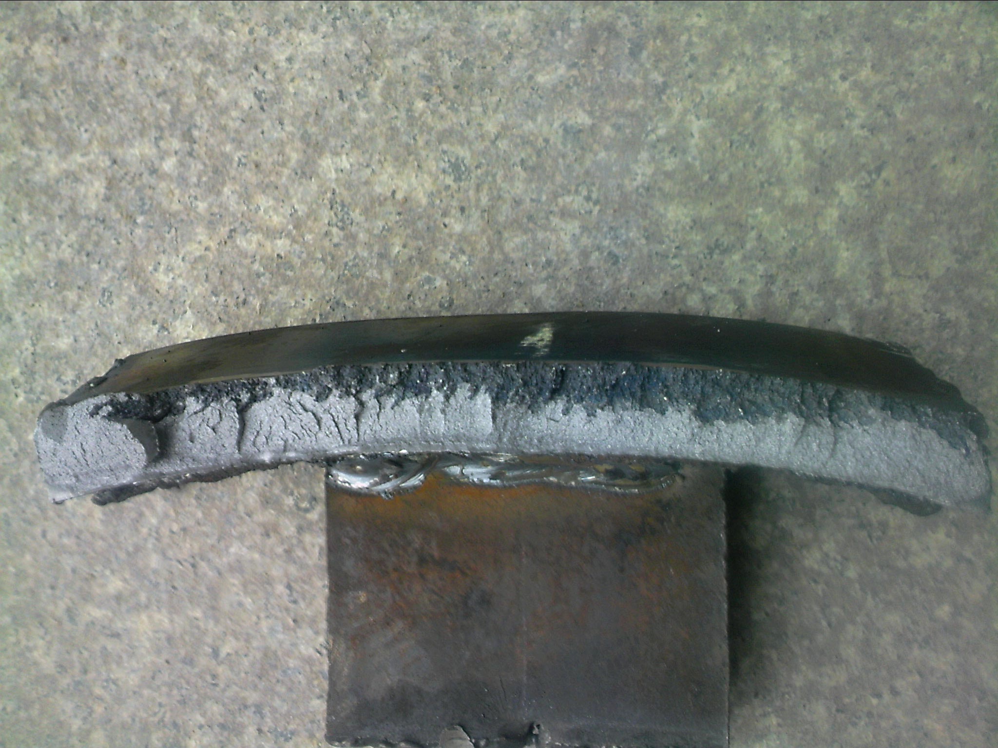

该产品为低合金钢铸件,为碱酚醛树脂砂铸造,整体为圆形件,直径600mm所有,加工后发现在R圆角过渡区产生了像缩松性裂纹的缺陷,经切片下来从裂纹处用油压机压开,外形如下:(那一层带氧化色的黑色带即为开裂的缺陷部位)请问这个铸造毛坯缺陷是怎么产生的,怎么防止?" f$ w, Z$ T! e" M0 M

按照你的图片,这种裂纹有很明显的氧化特征(蓝黑色),所以属于“热裂纹”(相对“冷裂纹”的断裂带为亮银色,两者区别极为明显),对于热裂纹的产生,原因有两个 ①焊缝金属中的低熔点共晶和杂质造成晶间偏析,形成液态间层。②金属冷却过程中引起的拉应力使液态间层拉开而形成裂纹。并且热裂往往产生在铸件“弱点”部位,所谓“弱点”即铸件凝固过程中结壳最薄部位。这些“弱点”通常是铸件壁连接的内角或浇注系统引入部位等一些局部过热部位。我的一般性建议是加大圆角,如果你想更深入的分析,我需要你现在的详细浇铸系统的图片。
