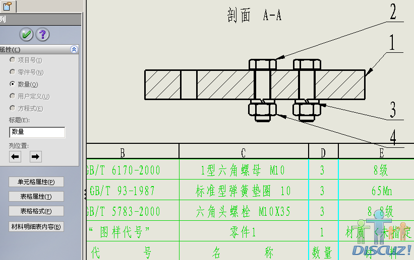

在SolidWorks中,材料明细表中的数量怎么能够自动的添加到工程图的"数量"中---从而建成模板?这样就可以不要在模型自定义属性中填写数量

 楼主| 发表于 2010-1-1 16:23:03 | 显示全部楼层 来自: 中国广东广州
楼上能不能说具体点,我在模板上发了很长时间也没有做成功

 楼主| 发表于 2010-1-4 22:42:34 | 显示全部楼层 来自: 中国广东深圳
8 }- ?3 _% i: w- D9 M$ p( j% P! j! r! t2 [% E
swabc:就是因为部件多,可是在总BOM里建立零件级的BOM就可以得到总数量,不然在出零件图时在模型中要核对数量并手动输入

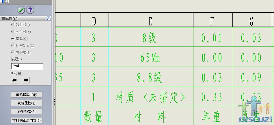

发表于 2010-1-5 10:07:34 | 显示全部楼层 来自: 中国北京
; {  p/ x/ b+ b$ D
( V4 p" A' X/ y: [" o9 U+ S7 _5 }0 \, @修改明细表链接。 QQ截图未命名.png
. H& `9 p6 g! {5 K) {  B$ T
3 B/ _" R5 l0 ]3 \+ q QQ截图未命名.png
