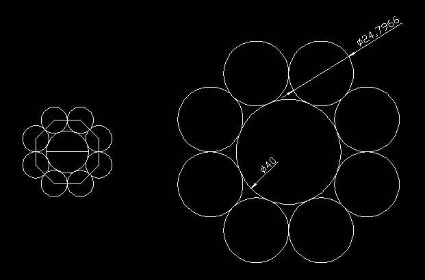

发表于 2009-12-27 09:25:05 | 显示全部楼层 来自: 中国山东青岛
用pol命令画一个任意正8边形,然后画出8个两两相切的圆,再画出中间的内切圆,最后缩放到所需尺寸

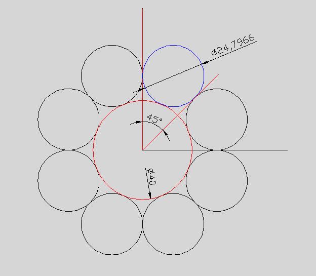

发表于 2009-12-27 13:31:35 | 显示全部楼层 来自: 中国浙江杭州
+ o- q+ {/ ?7 x  H
1 @' }% |4 D- t+ g8 x$ @& C( B利用外面8个圆的性质来画。4 R& V* `8 _: h- b) w4 [
即蓝色圆与两条红色的线和40圆相切,利用“相切、相切、相切”法即可画出外面8个圆中的一个,然后环形阵列一下就得到了
发表于 2010-1-29 15:54:30 | 显示全部楼层 来自: 中国重庆
支持3楼,用圆3P命令相切可很快画出.
