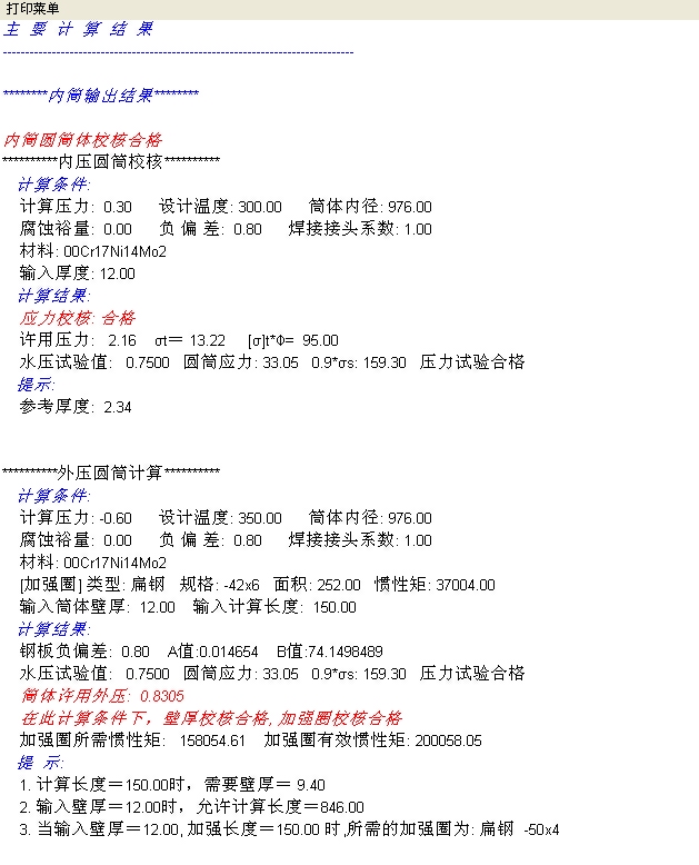

如图示,夹套容器的内筒许用压力小于夹套度验压力时应在内筒充压保护。当在工作时内筒无压而夹套处于工作状态时会失稳吗?是否一定要增加厚度使内筒许用应力超过夹套的度验压力呢?

不需要增加厚度。% H) d. Q1 U' M5 P9 m! c
对于带夹套的压力容器,计算时要求按可能出现的最苛刻工况进行计算,所以软件在进行外压计算时已经按内筒无压力而夹套内处于设计压力的工况进行强度计算了。  E4 i  u5 t5 m1 `( p- C7 y
楼主只需要检查计算出的许用外压是否大于夹套的设计压力就可以了,并不要求许用外压大于夹套试验压力。
