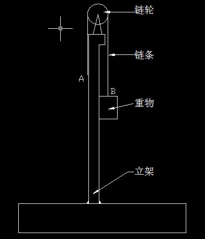

如图:链条B端固定在重物上,那么链条A端该连什么或连在哪儿,才能稳定地实现将重物提升或降落?

1  这种上升或降落的机构,用钢丝绳、滑轮卷扬机构最合适。
% \$ W1 e0 ]1 V- ^; a2  若一定要用链轮传动,就将支架作成门架,下面再装一个链轮,将链条绕过也与重物相连,这样也可达到重物升降的目的。但这两个链轮必须其中有一个是主动链轮。

A固定即可,您可看一下液压叉车就是这种结构

 楼主| 发表于 2009-12-26 20:06:20 | 显示全部楼层 来自: 中国四川成都
哦,谢谢,我看到很多这种结构,只有主动链轮,无从动链轮,链轮结构也不闭合,但只是不知另一端连的什么,怎样实现运动的,故有此问。
发表于 2009-12-26 22:26:55 | 显示全部楼层 来自: 中国广东佛山
只要把A固定就行了,具体位置,视你需要提升重物的高度来决定,,你只需要让链轮移动就可以实现提升重物,最好是用液压油缸来移动链轮,就跟手动的液压叉车一样的,

发表于 2009-12-27 15:42:12 | 显示全部楼层 来自: 中国福建福州
我也同意4楼的答案!不过这样的吊运还是用滑轮和钢丝绳机构比较好!

按楼主的图示结构和说明,链条A端与油缸连接,通过活塞杆的伸缩就可以实现重物B的升降了。但这种结构不适合太大的升程。那样,油缸的行程就会太大了。" v$ ?) f) q  ~( O5 k) ]
从设计角度来看,还需要更多工艺条件,如载荷类型、特点和大小以及最大升程和速度要求等。否则,还可以给出很多种方案,都能完成图示结构的升降。那就没什么意义了。

发表于 2009-12-29 18:54:14 | 显示全部楼层 来自: 中国河南许昌
可以A端用钢丝绳与链条相连(链条长度过链轮),然后用钢丝绳卷扬辊筒操纵重物升降。
