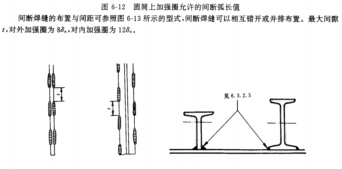

图中的焊缝长度应为多少呢?间距有规定,焊缝长度有吗?如何定呢?

在没有特殊规定的情况下,对间断焊,焊缝长度通常是间隔的一半,但最短不能少于20mm,请楼主自行折算。这是工程上焊接安装对间断焊要求的一个广泛接受的做法。

对于焊缝长度的要求按GB150中6.3.2.5执行:# F/ E/ _* _' q* L1 u) Q5 M5 ]3 R
当加强圈设置在容器外面时,加强圈每侧间断焊接的总长,应不少于圆筒外圆周长的1/2;当设置在容器里面时,应不少于圆筒内圆周长的1/3。
