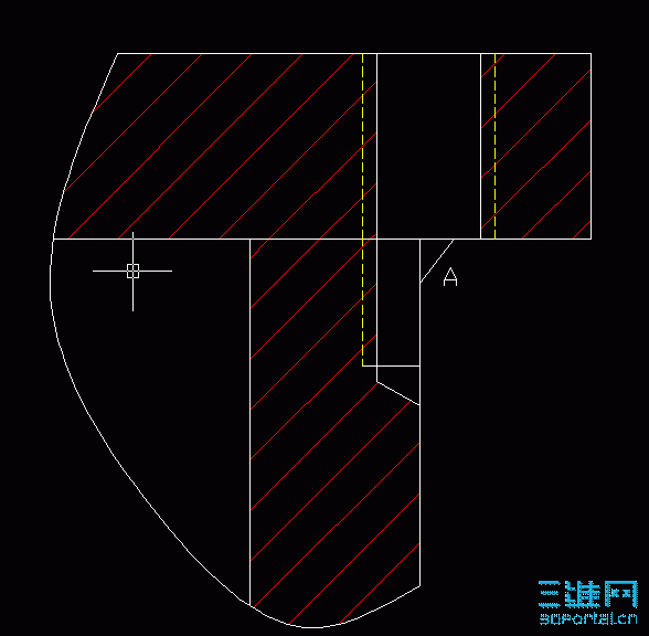

大家帮忙看看这种地方怎么攻丝?钻孔到还好说,但攻丝会断
! c3 H+ B) \! {- M) j对了,上面的法兰盘和下面的筒子是焊接,焊接位置在A处一周圈,大家帮忙啊,着急中!

焊接前,下板先铣掉一块,直径大于螺孔孔径,深度大于丝锥导向加3左右。

发表于 2009-12-25 21:57:12 | 显示全部楼层 来自: 中国台湾
焊接处本来硬度就会增加 …..很难避免。9 A( V# ^, S. f
如果可以的话,改用铣牙方式加工。
* G  ]. U* Z/ Y& U如果是普通攻牙机……那就多次松放…..慢慢做。
发表于 2009-12-25 22:09:06 | 显示全部楼层 来自: 中国上海
夹一块与工件同样的材料作牺牲品,一起钻孔后攻丝完成后再去掉,焊缝处可以在牺牲件上倒角让开。

可以先在下面半圆孔的位置,先铣出来一个槽来,为攻丝留下余量,也就是铣到攻丝时,丝锥不会切削到半圆的那边就行了,不过要是螺纹大,用手工攻丝的话,可以不铣,直接攻丝,应该是不会断的,这种丝我们也经常直接用手工直接攻丝,基本没断过,有机攻的话,可能是容易断

孔钻到A处!!钻嘴都已歪了!9 x2 a+ R/ P5 e9 L! ]+ _0 s
钻嘴都已歪丝攻会断那是肯定的啦!
2 N' q, n+ {5 ^2 V/ O建议先确定孔的垂直!

下部分的余量留大点,先钻孔攻丝,然后再加工下部分的外形。! n" O% B+ B  _; Y/ U& F8 t: b1 s

在螺孔缺失部分焊一个工艺块,钻底孔、攻丝,完后再将工艺块去掉,这样钻孔、攻丝时受力均匀,就不会断钻头和丝锥了。

如果下方没有什么作用,那就先铣大下边的孔,然后再攻丝,如果有用,那就给下边固定一个件,加工完后去掉

钻孔攻丝后加工掉图中缺角部分。

焊接处硬度高,钻孔和攻丝都有问题,如可以的话,建议在焊接后先热处理,在位置A处以下先铣一大于螺纹的孔,如此加工就不会有问题了,如都不行,那底孔要用铣刀加工(保证孔正),在机床上做几扣引牙后,手动攻丝,攻丝时加豆油,阻力大时多回几次即可.

, W, G& E# Q/ f) e考虑先攻丝再机加工吧
