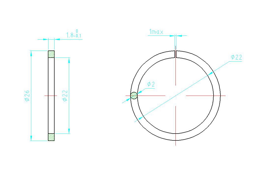

[求助] 这两种东西有什么好的工艺加工没?
发表于 2009-12-25 16:10:18 | 显示全部楼层 |阅读模式 来自: 中国浙江嘉兴
要求:1.材料利用率>95%
- Z* w0 P- t( }7 w9 o6 Z( d2 J           2.效率高、成本低' Z# t. Y6 F( b0 {5 H, {
           尤其第二个工件有谁见过此类工件的加工.   谢谢!
 楼主| 发表于 2009-12-25 16:11:35 | 显示全部楼层 来自: 中国浙江嘉兴
材料:左:碳钢   右:弹簧钢
发表于 2009-12-25 19:08:48 | 显示全部楼层 来自: 中国浙江温州
第一个一般是用管来切断,但你的材料利用率>95%这个就很难了,第二个可直接用作弹簧的设备加工出来
发表于 2009-12-25 19:51:11 | 显示全部楼层 来自: 中国广东清远
第二个零件,用钼丝线切割开弹簧,即可得到你所要的开口圈,材料利用率肯定>95%,方法简单可行
 楼主| 发表于 2009-12-26 11:40:50 | 显示全部楼层 来自: 中国浙江嘉兴
卷圆的设备和工艺有没有谁熟悉?
发表于 2009-12-26 12:18:30 | 显示全部楼层 来自: 中国四川德阳
这是垫圈或者密封圈之类的产品吧。材料利用率95%以上比较困难。
发表于 2009-12-26 16:26:43 | 显示全部楼层 来自: 中国山西大同
第二个就是弹簧圈吧?用弹素弹簧钢丝就可以了,应该绝对能够大于95%
发表于 2009-12-26 20:18:56 | 显示全部楼层 来自: 中国四川成都
这很容易呀,第一个图示零件用管材加工即可,材料利用率相当高;第二个用车床绕制,只是作一个φ22的芯轴,绕好后用片铣刀切断,一次可加工几十件。
