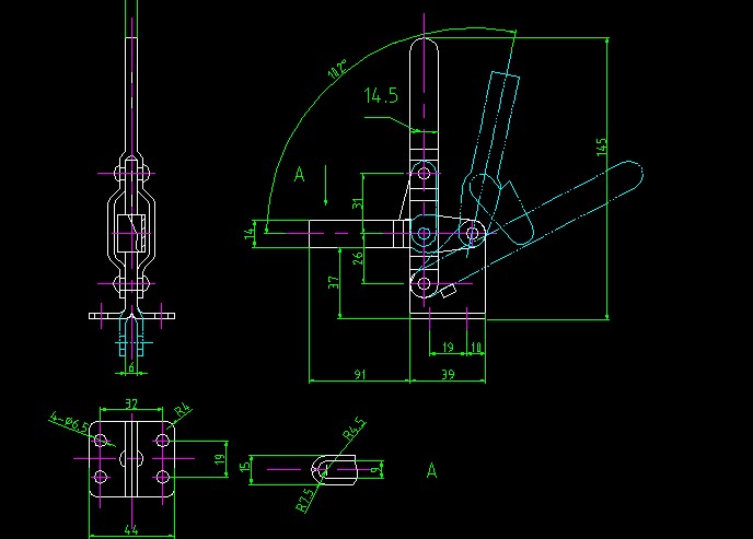

发表于 2009-12-25 15:26:04 | 显示全部楼层 来自: 中国上海
简单的说,就是在摇臂轴外套一固定在机架上的轴套,轴套在水平位置和垂直位置开槽或者留台阶(具体和根据工作位置和设备外观考虑),摇臂轴上安装一棘爪和其它方向回转限位块,棘爪弹簧复位,在工作手柄处安装一自行车手闸拉动棘爪。工作时压住手闸转动摇臂即可。思路简单,做好它也得花些功夫的。

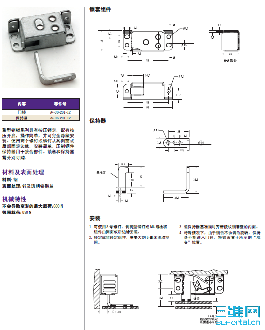

发表于 2009-12-25 15:43:20 | 显示全部楼层 来自: 中国山东青岛
我发一个图你看,市场有。
发表于 2009-12-25 15:45:20 | 显示全部楼层 来自: 中国山东青岛
不好意思,贴图方法你能告诉我吗
发表于 2009-12-25 15:47:53 | 显示全部楼层 来自: 中国山东青岛
我忘了怎么贴图了
发表于 2009-12-25 15:52:47 | 显示全部楼层 来自: 中国山东青岛
发表于 2009-12-25 15:53:52 | 显示全部楼层 来自: 中国山东青岛
不知对你有无帮助

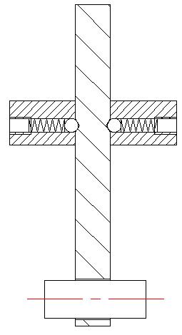

发表于 2009-12-25 16:01:18 | 显示全部楼层 来自: 中国广东韶关
看看这样行不行!

 楼主| 发表于 2009-12-25 16:20:47 | 显示全部楼层 来自: 中国江苏苏州
回复 17# hbzyzyc 的帖子
这个可靠性可能差点

回复 15# sxf.517 的帖子
结构看的不是很明白,貌似利用了四杆机构的死点?我这里是单摇臂,不能加其他的杆。

 楼主| 发表于 2009-12-25 16:48:21 | 显示全部楼层 来自: 中国江苏苏州
我已经有预案了,可以直接从市场买到这样的锁,但是还是希望大家能继续提供更好的方案
