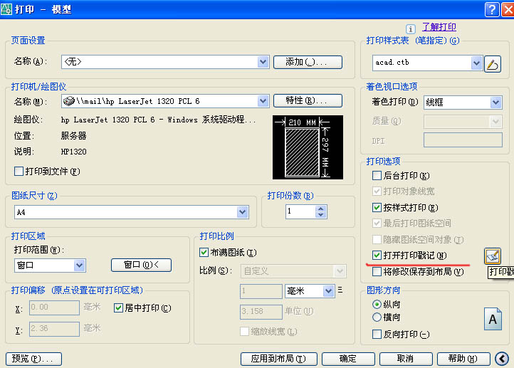

如何在CAD图纸上打印出水印字,请高手指教该如何设置?先谢谢了!!!

在打印对话框的“打印选项”里选择“打开打印戳记”,可以在图纸上打印一些特定的信息,不知是不是楼主所想要的。- n5 F# @5 n- J5 B$ n, \% @! c

CAD本身不象WORD、PDF等的一些软件有水印功能,要不你可以在CAD中做成块,将颜色处理得淡一些。或者只能通过打印时设置戳记,但这样戳记不见得能满足用户的要求。

将颜色处理得淡一些,这样一般不能满足客户的要求啊.
发表于 2009-12-26 13:55:30 | 显示全部楼层 来自: 中国浙江宁波
空心字再用填充怎么样?
