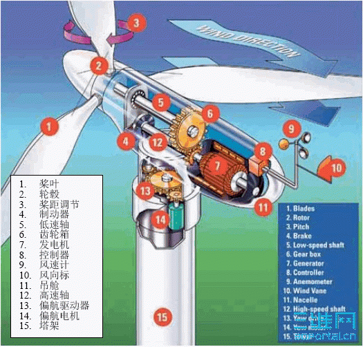

机舱:机舱包容着风电机的关键设备,包括齿轮箱、发电机。维护人员可以通过风电机塔进入机舱。机舱左端是风电机转子,即转子叶片及轴。
/ s( u+ B: \! i; ]. [转子叶片:捉获风,并将风力传送到转子轴心。现代600千瓦风电机上,每个转子叶片的测量长度大约为20米,而且被设计得很象飞机的机翼。" }5 @! C- e9 V; R/ p3 y& C! \) O1 V
轴心:转子轴心附着在风电机的低速轴上。
$ \! R- U, _/ B$ X. c低速轴:风电机的低速轴将转子轴心与齿轮箱连接在一起。在现代600千瓦风电机上,转子转速相当慢,大约为19至30转每分钟。轴中有用于液压系统的导管,来激发空气动力闸的运行。
( E, _- c# g% }) P# ^; q2 V齿轮箱:齿轮箱左边是低速轴,它可以将高速轴的转速提高至低速轴的50倍。8 {; s4 A- L! B/ R- H
高速轴及其机械闸:高速轴以1500转每分钟运转,并驱动发电机。它装备有紧急机械闸,用于空气动力闸失效时,或风电机被维修时。
5 z& B( W) P8 x3 j# v$ h( f发电机:通常被称为感应电机或异步发电机。在现代风电机上,最大电力输出通常为500至1500千瓦。5 _* V" _  g* D( c, L% h
偏航装置:借助电动机转动机舱,以使转子正对着风。偏航装置由电子控制器操作,电子控制器可以通过风向标来感觉风向。图中显示了风电机偏航。通常,在风改变其方向时,风电机一次只会偏转几度。
2 l) N5 |# m( ~! ^3 [# b电子控制器:包含一台不断监控风电机状态的计算机,并控制偏航装置。为防止任何故障(即齿轮箱或发电机的过热),该控制器可以自动停止风电机的转动,并通过电话调制解调器来呼叫风电机操作员。. ?3 h" R/ R" p" _. _, i+ D7 I
液压系统:用于重置风电机的空气动力闸。
8 [$ v. y4 o+ u冷却元件:包含一个风扇,用于冷却发电机。此外,它包含一个油冷却元件,用于冷却齿轮箱内的油。一些风电机具有水冷发电机。( r& x/ y7 J5 F6 S. O( n2 t, H
塔:风电机塔载有机舱及转子。通常高的塔具有优势,因为离地面越高,风速越大。现代600千瓦风汽轮机的塔高为40至60米。它可以为管状的塔,也可以是格子状的塔。管状的塔对于维修人员更为安全,因为他们可以通过内部的梯子到达塔顶。格状的塔的优点在于它比较便宜。
  X5 N) a+ O, P3 H. r  v风速计及风向标:用于测量风速及风向。

找个图给大家:

发表于 2009-12-27 15:28:43 | 显示全部楼层 来自: 中国内蒙古巴彦淖尔
这个图化的也太写意了,国内谁家的风机是这样的啊
发表于 2009-12-28 00:26:46 | 显示全部楼层 来自: 中国贵州安顺
第一次见着这样详细的图
