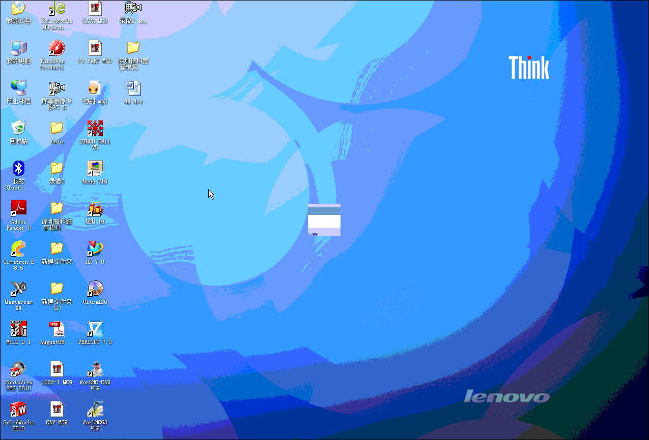

我在 .TXT文件下写上点的坐标  请问各位大哥 怎么导入MC形成图素????

可以把TXT文件里的点复制,新建WORD文档,粘贴,这样就可以导入MASTERCAM里了,下面有段截图,供你参考

 楼主| 发表于 2009-12-24 19:35:02 | 显示全部楼层 来自: 中国陕西咸阳
必须是WORD文档吗???我看见一个人用的是记事本
发表于 2009-12-26 17:58:04 | 显示全部楼层 来自: 中国江苏苏州
txt也是可以的。
发表于 2009-12-27 10:18:37 | 显示全部楼层 来自: 中国江苏苏州
直接选择所有格式,然选择TXT格式即可
