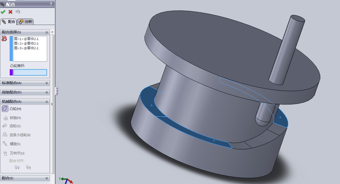

本人想做一个圆柱凸轮,即凸轮作旋转运动时,凸轮杆作轴向运动.希望做出的凸轮能在SOLIDWORKS中用凸轮配合或其它的配合方式实现凸轮传动!
3 n6 D, f% F! d. {, u- p9 T- X本人用包覆的方法做了下,没办法实现凸轮配合.
0 Z, F0 i5 E! B+ o& Y% j. k附件传上凸轮模型,不能添加凸轮配合!求高手看看是凸轮建模问题还是配合错误(SOLIDWORKS2010版)! z1 U- F  |2 @6 Y+ H

发表于 2010-1-22 18:00:11 | 显示全部楼层 来自: 中国上海
凸轮面必须是一个曲面

发表于 2010-1-23 13:08:35 | 显示全部楼层 来自: 中国香港
不必一个面的,看看以下教程吧" F5 j4 g* P0 }( n, ]! w
http://www.3dportal.cn/discuz/viewthread.php?tid=847161

        谢谢   ,   那种的可以弄出来。- X" U7 q6 y( Z/ F* j1 F3 y
现在这是桶凸轮怎么画出来?????
发表于 2010-1-23 13:23:36 | 显示全部楼层 来自: 中国香港
包覆,扫描切除,加厚切除 等
