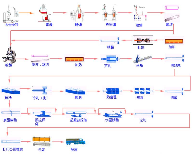

那位老大知道冷拔管的制作工艺

  冷拔管的制造工艺流程:
' e9 N& e: E* u+ s8 x9 g   / f) z3 |* k+ J; T! g9 K
  用冷轧、冷拔或冷轧和冷拔相结合的冷加工方法生产管材的整套装备组合。是对热轧管材或焊接管进行深度加工的机组。
- r2 |; Z+ d) C6 r% c: W   依据金属的加工性能、管材尺寸、质量要求以及投资和效益来选择不同的加工方法及相应的辅助工序。冷轧冷拔管的基本工序有:& n  S( B) y! s# P
(1)管料供给,所用管料为热轧成品管或半成品管、挤压管以及焊接管;( m# U" w4 @7 i* [
(2)管料准备,包括检查、打捆、酸洗、清洗、冲洗、中和、烘干、涂润滑剂等;
6 c1 p( }8 D( r$ c(3)冷加工(冷轧或冷拔);! n" S/ h4 n6 W3 {* S2 T
(4)成品精整包括成品热处理、矫直、取样、切头尾、检查(人工检查和各种探伤)、水压试验、涂油、包装、入库等。不同的产品精整内容有所差异。
4 t5 P& E! E) c8 g% `    冷加工管机组生产特点是管料从投入到加工成成品通常要经过多次冷变形并产生加工硬化,因而整个生产过程由多个准备工序和变形工序组成,且具有往复循环的特点,因而工序多,生产周期长、金属消耗较大,生产效率较低,一般生产规模均不大。
0 e1 ]% l5 z. }" X    在机组中同时配置冷拔和冷轧机有利于发挥它们各自的优点,特别是对生产不锈钢等高合金钢管和难变形的有色金属管更为合理和必要。冷拔机有单根和多根直条拔管机以及卷筒拔管机(见卷筒拔管)。单根冷拔时管材的长度达50m,卷筒拔管时长达几百米。冷拔机的吨位最小为30kN,最大为7000kN。常规冷轧管机有二辊式冷轧管机和多辊式冷轧管机两种

冷拔工序一般安排在热轧、挤压、焊管、冷轧之后,冷拔管的尺寸精度要比挤压和斜轧穿孔(热轧)高很多,生产中规格变换也比冷轧灵活。冷拔机的吨位从几kN到几万kN,连续落料式卷筒拉管机可以拉出上万米长的铜管

楼主应该说的再明白一些,如什么材质的管?什么尺寸的管?因为不同的材质如铜\钢,不同尺寸的管,如毛细管\小尺寸管\大尺寸管,它们的加工方法是不一样的.

你问的比较含糊,所以,就给你个无缝钢管工艺流程图片看看吧。其中,不单有冷拔钢管工艺,同时,也显示出了上下游的工艺链关系,可以帮你理清一下思路。
