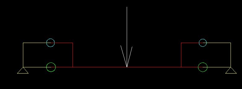

这是一个车架受力的简图,红色的表示中间架,白色箭头表示力,绿色圆圈内部位表示铰接,蓝色圆
9 F. T* J: ?7 m8 }: ^! e% T圈内通过螺纹连接,想请教一下在此情况下红色车架的受力情况如何分析,谢谢各位前辈指教,不胜2 @! A9 L. P* }1 z$ L- X9 g
感激。

 楼主| 发表于 2009-12-24 11:20:22 | 显示全部楼层 来自: 中国江苏无锡
这种问题能用理论计算吗?请大家指点一下,刚的图有点表示错误,再传一个。
发表于 2009-12-24 11:36:04 | 显示全部楼层 来自: 中国江苏徐州
上部两螺纹连接处是否已经形成刚性连接?这样的话,所受的力事实上已经直接通过两轮胎而作用到地面上了,各为二分之一。
发表于 2009-12-31 20:20:51 | 显示全部楼层 来自: 中国吉林长春
理论力学一的知识
; R( Z5 |  m8 i8 N# \- _可以通过虚功的方法做,具体的我都还给老师了,你看看理力一的书吧
