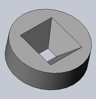

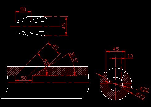

请哪位用SOLIDWORKS做出如图所示的切口来!!!用哪个命令做得请指教。

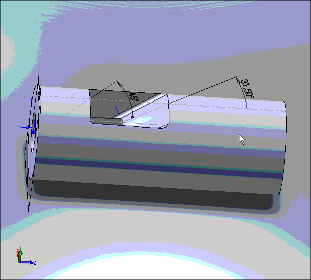

你的图有两个错误:1、被挖特征的尺寸标注形成封闭尺寸链,比如45mm和31.5度,许去掉一个。
  \; C: d; A, t# e7 q# k2、如果右下图中左边的直线与圆相切,则做不出左上图的效果,只能出这个结果:7 _; Y# H4 ~1 {! u, i

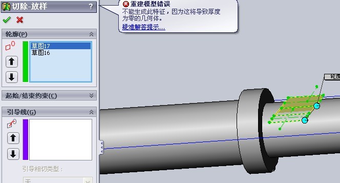

! E$ @3 {9 Y9 v; y) m3 G3 L% @1529125 [/quot
; d- S! E7 s; g 可是我用放样切除在圆柱上面切方孔可以的,怎么在圆柱上面切方的就不行了2 q8 F! {# b7 R9 T3 F) J% X

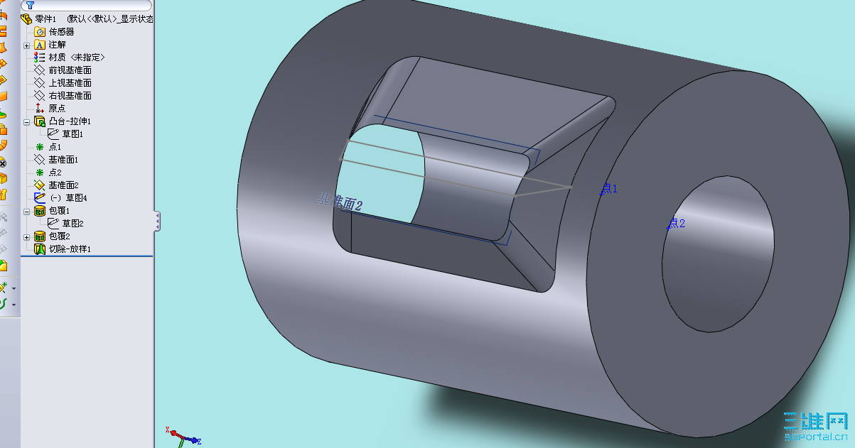

你这个用的是草图放样切除的,你尝试使用将草图包覆成为一个曲线,然后使用放样切除,试试看

   只要两张草图不在一个平面上应该行,我试过。但这样做很难实现图纸中要求的尺寸。
