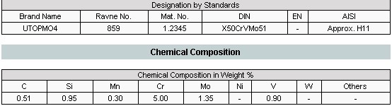

各位大侠,谁知道X50CrVMo51这种材料,对应国内牌号是什么,通过什么渠道能搞到这种材料?(经济的方式)

这个应该是德国的材料,楼主查查德国的材料标号吧。

热作模具钢 X50CrVMo517 s* l* a/ n1 l! D4 _# n$ D
' Q% S- g# l" T# k6 g+ _大致相当于AISI H11(MOD.)
0 n" l& n, `  j. G% x7 B$ v' o( b# f1 {) {. B5 m- ~
0 l* `: S+ D+ G6 tX 38 Cr Mo 51 热作钢 “AISI H11” 欧洲 DIN 1.2343 、此钢出厂硬度为:HB 210~230 须要热处理,一般应用硬度为:50~540 HRC ,据钢厂的资料,此钢比1.2344(H13)韧性略高,在欧洲比较多采用,由于在亚洲及美洲地区此钢不甚普及所以品牌不多,只有2~3个品牌在香港。德胜钢厂(THYSSEN) 的GS343 EFS 、此钢可氮化处理。
