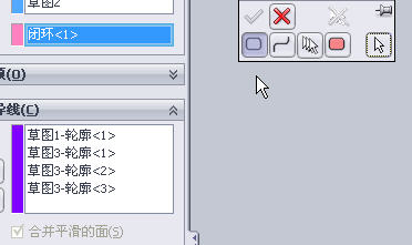

Snap1.jpg 这是别人的,我选择时不显示i轮廓二字,为何

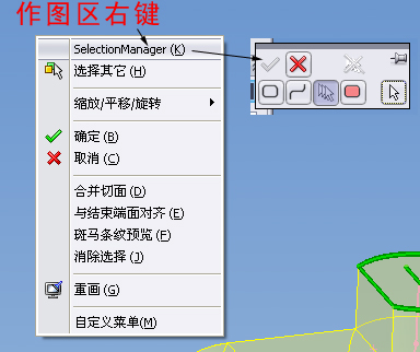

发表于 2009-12-23 15:59:36 | 显示全部楼层 来自: 中国江苏南京
作图区右键选择

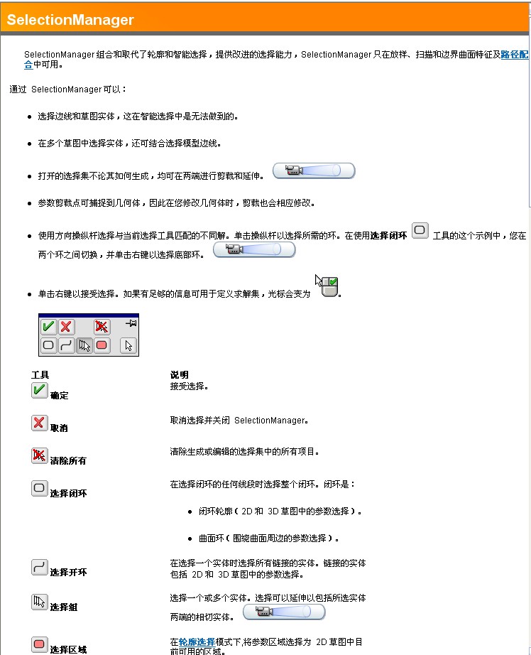

发表于 2009-12-23 16:01:41 | 显示全部楼层 来自: 中国江苏南京
看看帮助里的SelectionManager
 楼主| 发表于 2009-12-23 16:15:07 | 显示全部楼层 来自: 中国河北廊坊
Snap1.jpg 把原来的删除以后,出来的是闭环。我再看看帮助,谢谢楼上
发表于 2009-12-23 16:26:33 | 显示全部楼层 来自: 中国浙江杭州
点一下要选择的轮廓就是了
发表于 2009-12-23 16:35:24 | 显示全部楼层 来自: 中国江苏南京
回复 4# gld123 的帖子
没看见有4种选择吗

 楼主| 发表于 2009-12-24 10:05:18 | 显示全部楼层 来自: 中国河北廊坊
回复 5# gxj528 的帖子
点了,不出轮廓二字。
发表于 2009-12-24 11:06:03 | 显示全部楼层 来自: 中国江苏南京
回复 8# gld123 的帖子
那个是以前版本的叫法,从08版开始就叫“闭环”“开环”“闭合组”“打开组”等等$ P" q6 g* q4 Y  u5 G

 楼主| 发表于 2009-12-24 11:32:41 | 显示全部楼层 来自: 中国河北廊坊
回复 9# suning0127 的帖子
是吗?还真不知道,也许没注意,谢谢
