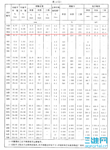

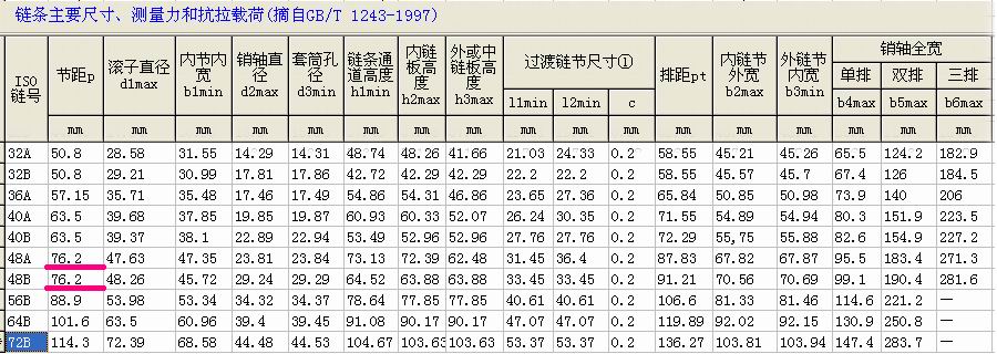

现在需要知道节距=75.2的链条的国标规格,具体参数,知道的帮忙下,谢谢。
发表于 2009-12-23 09:09:48 | 显示全部楼层 来自: 中国山西太原
GB/T 1243-1997中有节距=76.2的滚子链条(48A和睦8B),楼主是否写错了。

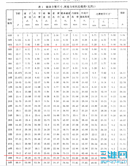

发表于 2009-12-23 09:36:40 | 显示全部楼层 来自: 中国山东烟台
设计手册中没有楼主提到的p=75.2的链条,请核对一下是不是笔误!

发表于 2010-1-10 13:50:43 | 显示全部楼层 来自: 中国江苏淮安
一般机械设计手册上就有,重型机械标准上比较全,也可以下载国外的厂家样本
发表于 2010-2-8 10:40:43 | 显示全部楼层 来自: 中国江苏常州
楼主估计是你写错了,节距只有76.2的。
