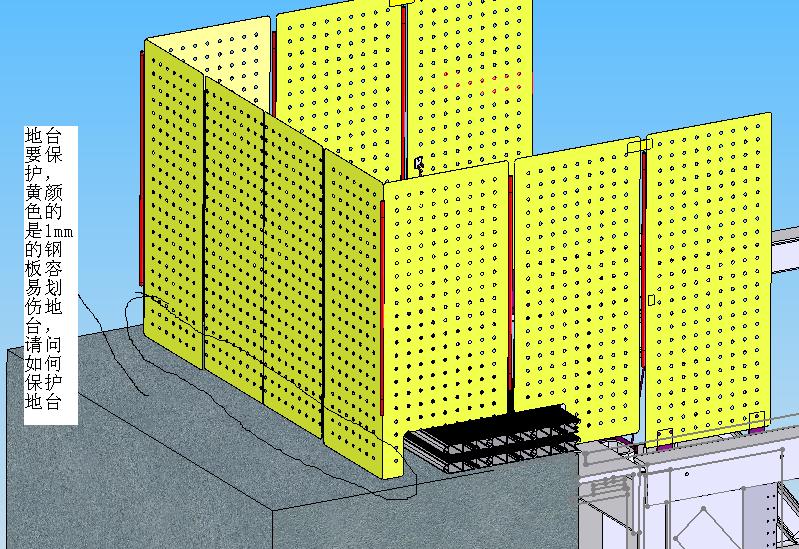

地台要保护,黄颜色的是1mm的钢板容易划伤地台,请问如何保护地台,请从钢板处下手。黑圈的地方就是容易划伤的地方

做橡胶的包裹起来
' Q1 e2 H$ i& L: X& n如同铝合金的门窗一样啊
- H1 U: x! {8 `$ V8 x0 |* H$ R( i那种橡胶条。
发表于 2009-12-23 13:25:24 | 显示全部楼层 来自: 中国上海
可否将钢板折一比较宽的边,这样划伤地台的可能会降低很多,且放置会更稳。
 楼主| 发表于 2009-12-23 20:18:38 | 显示全部楼层 来自: 中国江苏南京
谢谢楼上2位问题已经解决,我在网站找到一家做橡胶防护垫的厂家,可以将钢板插入橡胶条中。
