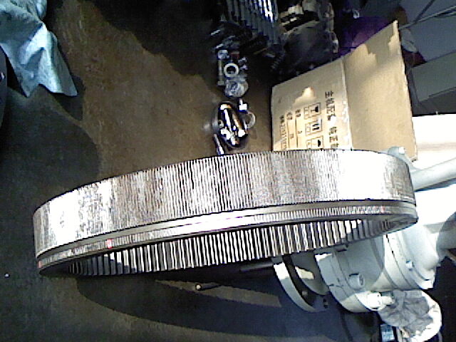

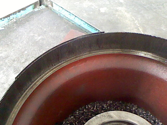

[求助] 550个齿的外花键
发表于 2009-12-22 08:54:42 | 显示全部楼层 |阅读模式 来自: 中国山东济宁
齿数550,外径426,量棒1.75,M值428,什么标准的,参数如何算?
发表于 2009-12-22 14:24:41 | 显示全部楼层 来自: 中国江苏常州
测量数据不够。还要提供2-3组公法线尺寸(连续相差1齿),齿根圆。

 楼主| 发表于 2009-12-22 14:53:25 | 显示全部楼层 来自: 中国山东济宁
好像是三角花键
发表于 2009-12-22 15:00:54 | 显示全部楼层 来自: 中国江苏常州
你这个外花键起什么作用,相配的是花键孔,还是压入圆孔起过盈配合作用?7 k& w' J  c2 O* f( Y: ~/ r

 楼主| 发表于 2009-12-22 16:59:00 | 显示全部楼层 来自: 中国山东济宁
上面的是花键孔,下面是花键轴
 楼主| 发表于 2009-12-22 17:01:15 | 显示全部楼层 来自: 中国山东济宁
搅拌车减速器上都是这种结构
发表于 2010-1-12 16:29:19 | 显示全部楼层 来自: 中国台湾
看起來是環齒輪過盈配合用的

发表于 2010-1-15 11:23:57 | 显示全部楼层 来自: 中国广东佛山
邦飞利,ZF的搅拌车减速器齿圈都采用这样的结构,说是花键,倒不如是滚花.
