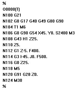

发表于 2009-12-21 21:14:57 | 显示全部楼层 |阅读模式 来自: 中国广东珠海

一个不一定好的方法,把生成的程序在CIM打开是好容易去掉程序带N的序号,顺便看下刀路和传输。

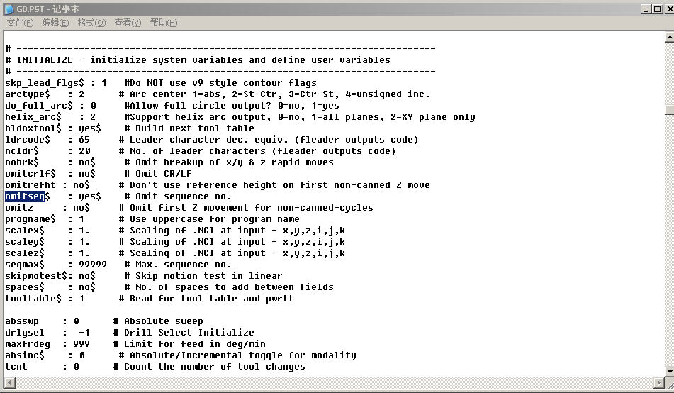

看一下後處理 編輯裡面把N碼的選項關掉就好了

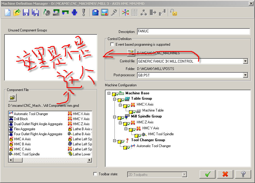

楼主是9版本还是x版本,两者不一样
 楼主| 发表于 2009-12-22 20:21:22 | 显示全部楼层 来自: 中国广东珠海
回复 7# pengxiangxu 的帖子
是X3版。谢谢楼主的热心!麻烦说下修改位置。

发表于 2009-12-22 20:53:50 | 显示全部楼层 来自: 中国江苏无锡
去行号
我知道mastercam9打开后处理,查找omitseq把no改为yes,即可去除行号,不知道X版可以不
 楼主| 发表于 2009-12-22 21:51:29 | 显示全部楼层 来自: 中国广东珠海
回复 9# 381431512 的帖子
谢谢您的指点。不过还是没解决。是不是机床设置那里的问题?http://1$ I, n/ ^' l/ |0 m& J9 p% n

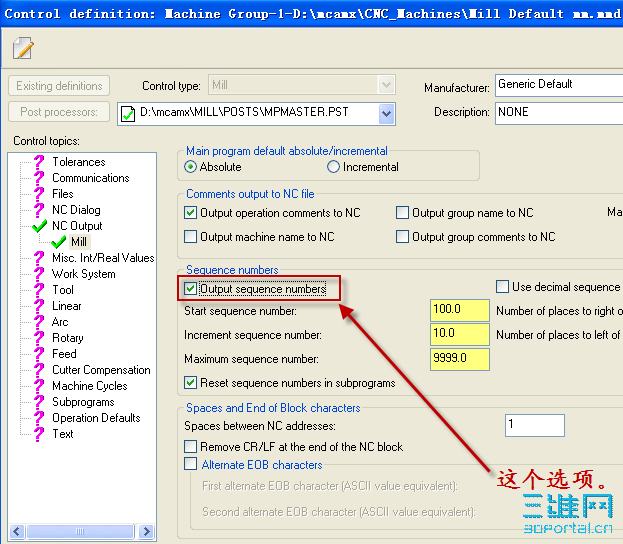

发表于 2009-12-23 19:36:33 | 显示全部楼层 来自: 中国河北保定
在control definition 中去掉选项即可.

 楼主| 发表于 2009-12-23 19:54:25 | 显示全部楼层 来自: 中国浙江嘉兴
回复 11# netnib 的帖子
太感谢你了。我的问题解决了。大师出手不同幻想!
