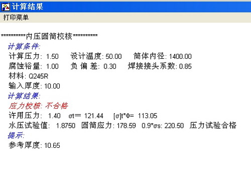

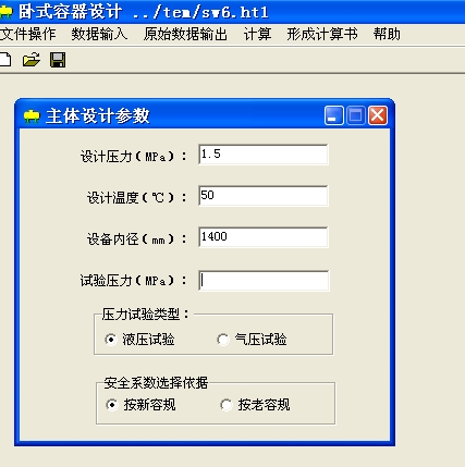

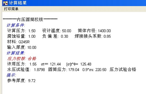

刚用上SW6-6.0,做了一个简单的容器计算,新、老容规的安全系数区别很明显,用6.0版按新容规计算,可以减小材料壁厚的(如图),太有经济价值了。呵呵!
发表于 2009-12-21 17:14:01 | 显示全部楼层 来自: 中国北京
这也是新容规变化较大的一部分。尤其对于EPC项目来说,经济行可想而知,许用应力提高在(3.0-2.7)/2.7=11.1%
发表于 2009-12-22 08:52:55 | 显示全部楼层 来自: 中国江苏无锡
