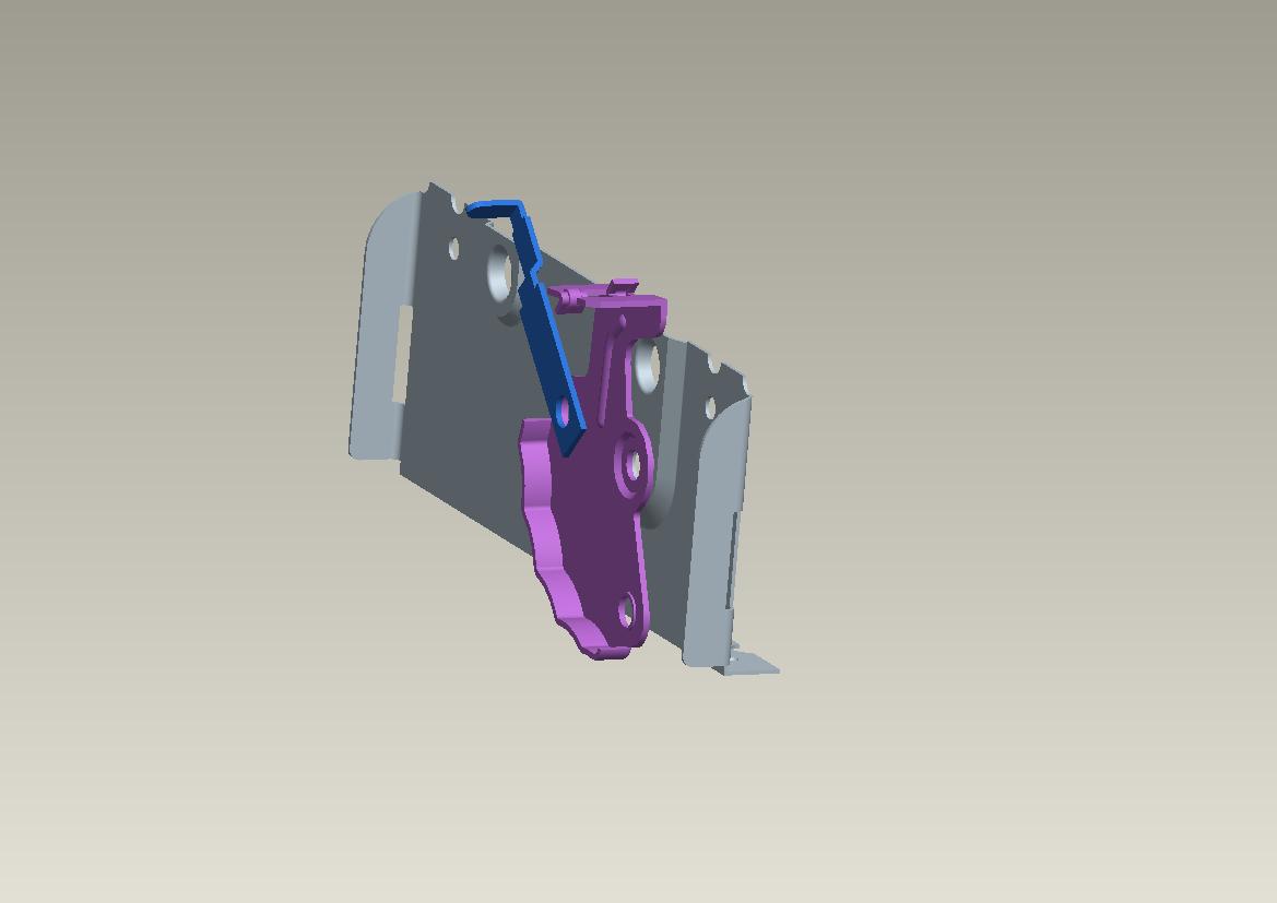

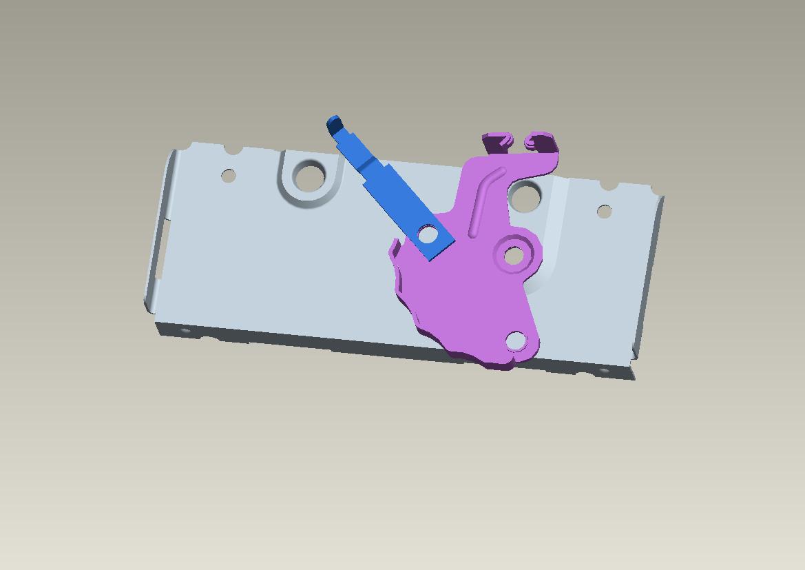

我有一款产品,准备用自动化机械代替手工铆接作业。* ~, [5 N7 Q( I; l0 N/ a
如图所示
& D4 g$ p+ D6 M! c) R$ M rivet_001.jpg " W( m7 Y! q/ S
rivet_002.jpg : P: @4 |1 H2 w; h. a8 {; x+ c
两个圆孔重叠处用空心铆钉铆接,铆钉规格为Φ4*4。: P3 w' H: D: W+ g/ L/ E9 y
% \5 t1 j7 D! C3 T) V想知道上图中的零件自动上料该如何实现...

呵呵呵!这个嘛,有点复杂,不是三言两语能说清楚的。不懂点脑海真的不行。零件的形状比较特殊,定位有一定难度。
发表于 2010-1-4 23:13:50 | 显示全部楼层 来自: 中国广东广州
这个自动上料很困难,建议考虑夹具托盘或者机械手三维视像检测
发表于 2010-1-5 10:05:16 | 显示全部楼层 来自: 中国广东珠海
采用机械手,在模具上铆接! v2 P8 S, M+ f6 o$ k; z. v
看量,价格不菲
 楼主| 发表于 2010-1-5 23:32:13 | 显示全部楼层 来自: 中国浙江杭州
量的话,为10000set/8H...
发表于 2010-1-6 16:00:27 | 显示全部楼层 来自: 中国北京
单独做一个成本上划不来呀
发表于 2010-1-6 17:25:03 | 显示全部楼层 来自: 中国广东深圳
10000SET/天,可能需要五台以上了,看自动化程度。建议选在夹具上定位,然后机械手铆接。
发表于 2010-1-20 12:13:45 | 显示全部楼层 来自: 中国辽宁沈阳
建议的具体工艺方案简述如下:0 c4 D3 [$ v& p! a' `3 X4 f
设计一台可自动喂钉的半自动铆接机。机台上,设计并安装符合该铆接组件工艺要求的工装,由一名操作者借助该工装的定位夹紧机构,将楼主图示所涉及的3个零件快速上料就位,完成铆接前的准备工作,脚踏开关启动铆接机,自行完成快进、喂钉、铆接和快退等相关工步后,人工下料。
" p6 _( M+ J) J2 y' w( f! A整个节拍大约在10S左右,这样算来,大约需要配置4机4人,当可完成10000SET/d的生产要求。铆接相关零件由另外配置的两条皮带线自动输送到铆接位附近即可。

你应该先说明你的机械手是怎样工作的,才好设计上料吧。
 楼主| 发表于 2010-1-22 12:37:23 | 显示全部楼层 来自: 中国浙江宁波
8# 点识
. l+ f, ?  [  Z8 Y6 [1 c# {& ]  ~* n; ?2 u
能不能省人?2 v) _* a2 @2 q9 t7 O8 _8 l
1 m+ x4 k  a$ J! Q7 A1 M
我目前为3人3机,铆钉为自动上料,其余手工操作,分两部铆接,先铆小的,后铆大的...
4 V" p1 A# E; d$ K+ }; u
0 b  K" `! _! k9 N* E楼上的方案中有两个疑点,
; N2 b* e! s4 ]+ w$ f( [9 v* d5 f1、图示三个零件中有两个铆钉,且位置有被阻挡,工装上如何实现?% W% g! z0 y: M- X, ]# _2 T: d0 ]
2、仅铆钉自动喂料,其余零件是否也能做成自动上料?
