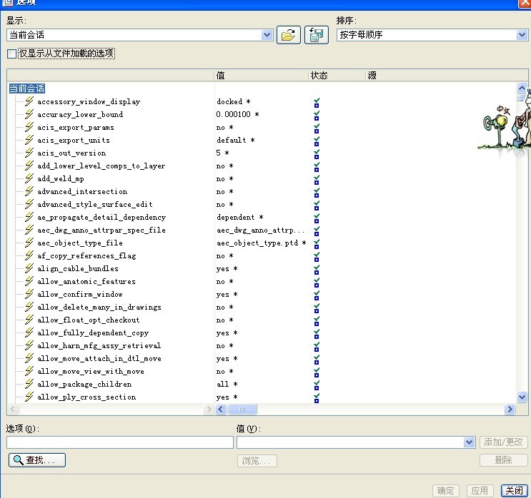

图片.jpg 2 J! j0 Q1 e6 D8 o
这是图片,请问是不是从自己调功能的???

发表于 2009-12-21 09:17:28 | 显示全部楼层 来自: 中国重庆
直接输入各自的选项和对应的值,然后按后边的 添加/更改 按钮就可以了。记得要保存
发表于 2009-12-21 10:14:19 | 显示全部楼层 来自: 中国广东深圳
就在这图上的选项上面调嘛。
发表于 2009-12-21 10:28:05 | 显示全部楼层 来自: 加拿大
把“仅显示.....”选项的钩取消!

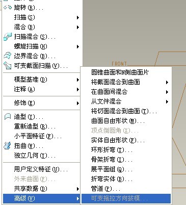

比如这个里面就少好几个功能 我都不知道选哪个,可以让它显示出来!
. B* y; z7 O* u5 w* [ 3.jpg 4 d  _) A* a3 u1 z
( [0 p. K: {* b9 k. E0 Y我看4.0的视频教材里面 有 耳 这个功能,我这里就是没,又不知道怎么具体调出来……
发表于 2009-12-21 12:31:55 | 显示全部楼层 来自: 中国广东佛山
选项里设置:allow_anatomic_features值yes
