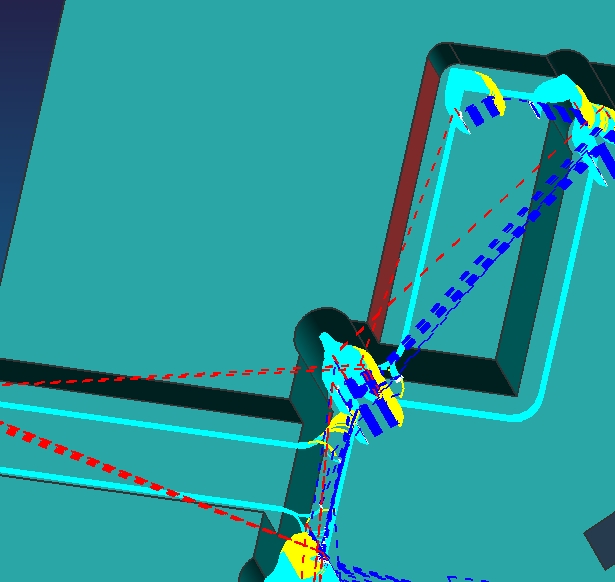

撞刀,我的程式没问题,但在三棱机上走就撞了。请教!!!
( e+ a; X1 O9 m/ Y$ g1 P是在图片所示的红色的那个面被撞了。
图片中的红色的面在退刀过程中撞了,
图片中的红色的面在退刀过程中撞了,
444.rar
221.15 KB, 下载次数: 468
这个是UG文件,里面有那条刀路,
444a.rar
15.53 KB, 下载次数: 101
这个是后处理出来的程式

发表于 2009-12-20 10:10:46 | 显示全部楼层 来自: 中国台湾
1.把機械快速移動參數改為同時到達,具體參數請參考三菱手冊。
5 y7 j: X& Q4 A' ^- z* ?/ U
- X1 Z. X# z" n7 y& k2.不然在UG裡的移刀,橫越...有關刀具位移的速度都填上數值,讓後處理不會產生GOO的位移。
otnt + 3 技术讨论

支持楼上的意见,我就上过当,把机床的1086参数改一下.

这是系统处理里G00指令采用了各轴以最快速度移动引起的。

很多机床都有这种问题,在UG里改其实也很简单,要横越里给个很大的F值就行了。

这个问题是G00和G01的不同运行方式引起的
+ o3 s" D5 K# u. Q2 O1 L注意一下,图上看到的因这两个指令的不同会有不同
+ r* s5 b: `. A! B' E' a我也因此撞过刀

也就是说,在UG里 进给转速 那个菜单里有个横越进给,你找一下,找到后指定一个F速度,但这个速度一定要小于后处理中所定意的最大进给速度,否则又会被处理成G0了

- x* j8 J: N( n# V3 h* @3 K$ I补充一下,不能在非安全高度出现G0,不管在哪种型号加工你的程式,都不会担心撞机。每种型号机床参数不同,有些机床走G0时,XY轴不能联动。如先走X轴再走Y轴。而软件里G0是走是直线的,这也是经常引起撞机的一个原因

, E) z- J8 \3 F1 ]/ t有的机床用ng的横越走GOO一定会撞刀,就只有走G01,要不就只有走安全平面了
