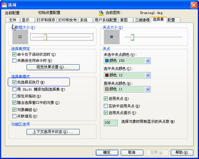

比如先选择图形,然后点移动,就不行5 ^9 L; o4 V: c) v# Z
点完移动后,就出现一个方框,让选择所要移动的图源
0 M8 o6 J+ x* t8 s, l8 B; i但是输入,m就可以
, b- B* {! t3 e/ T# L不知道怎么设置
发表于 2009-12-20 10:01:10 | 显示全部楼层 来自: 中国浙江宁波
命令:op,回车;6 _# o0 h0 m1 d7 u3 I$ O- \% H7 a
按下面设置看看;

 楼主| 发表于 2009-12-21 08:33:49 | 显示全部楼层 来自: 中国天津
回复 2# sealive_leafage 的帖子
哥哥,还是不行啊
