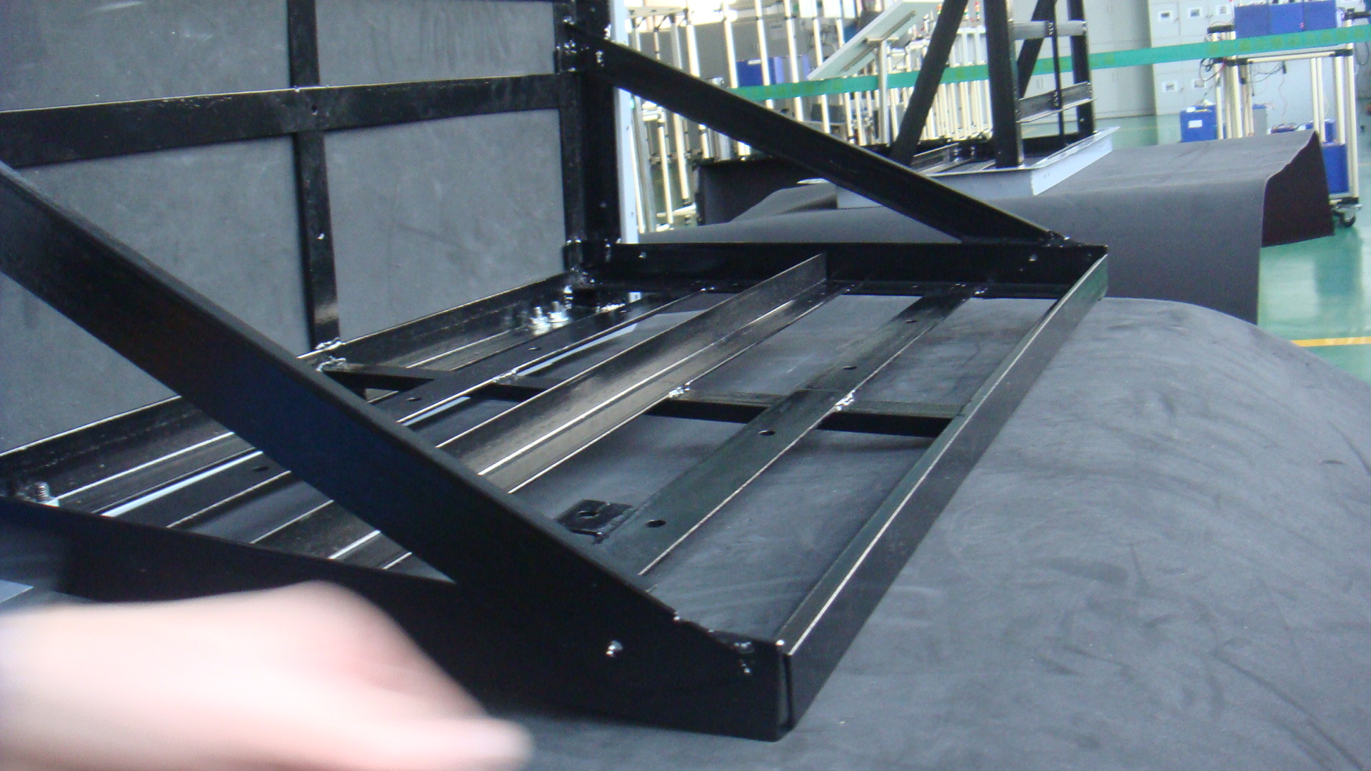

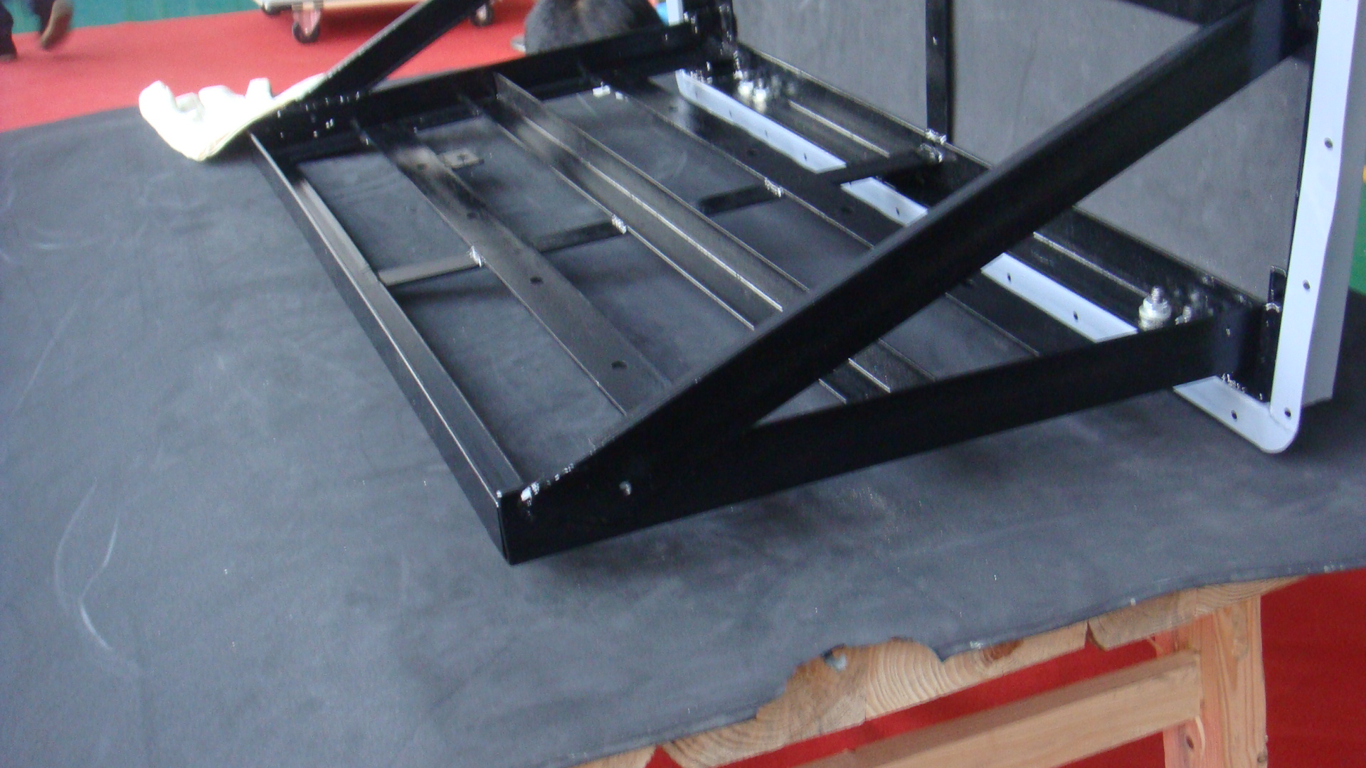

我们公司在焊接角铁的时候,角铁经常变形,造成下一道工序装配困难,当时的解决方法是:用螺钉连接起来后,再出去焊接。焊接回来后还是有变形," b$ J+ [" U% x& _- n. C+ }: U
但相对于不用螺钉连接时变形好一点,请教各位同仁,你们有过类似的问题吗?怎么解决的?能否告知一下呢?

你的焊接方法不对,一,要有焊接顺序,二,要有夹具,三,电流选择要正确,

焊接變形一般是受熱造成的,所以夾具很重要

整体筐架,还有中间支撑条先小点固定,然后从周边开始焊。
& z4 k) Z. S* x% ^看图片中间跨距太长,可以考虑增加支撑条。。。

焊接是热加工,变形是肯定有的,避免不了的,但是可以采取一定的工艺尽量避免,下面提几点建议:+ o" a0 F. a/ {/ Z2 o2 l+ i
一,如果有批量的话,就应该上焊胎。焊胎就是焊接夹具,它的功能由两部分,一是准确的定位,二是可靠的夹紧。(如果需要具体了解,我可以指导你)。这样再进行点焊,然后按顺序进行组焊,焊接之后必须有修正工序。这样一方面可以适当的释放焊接应力积累,另一方面保证符合图纸尺寸。如果是特大型件,还可以考虑火焰矫正法。这个需要有经验的技师来操作。- j. v4 l( e1 T" u  d7 i
二。如果是单件生产,就可以先研究结构,可以采取反变形法,焊接前就使易变形的部分反变形放置,也可以适当的减少焊接变形
" V' T3 }0 `2 ~& [  k% ^" x三,就是考虑焊接顺序了。- Z4 x; `* ^5 q# ]: J
记住,焊接没有不变形的。能做的工作,只是尽量的少变形而已。
