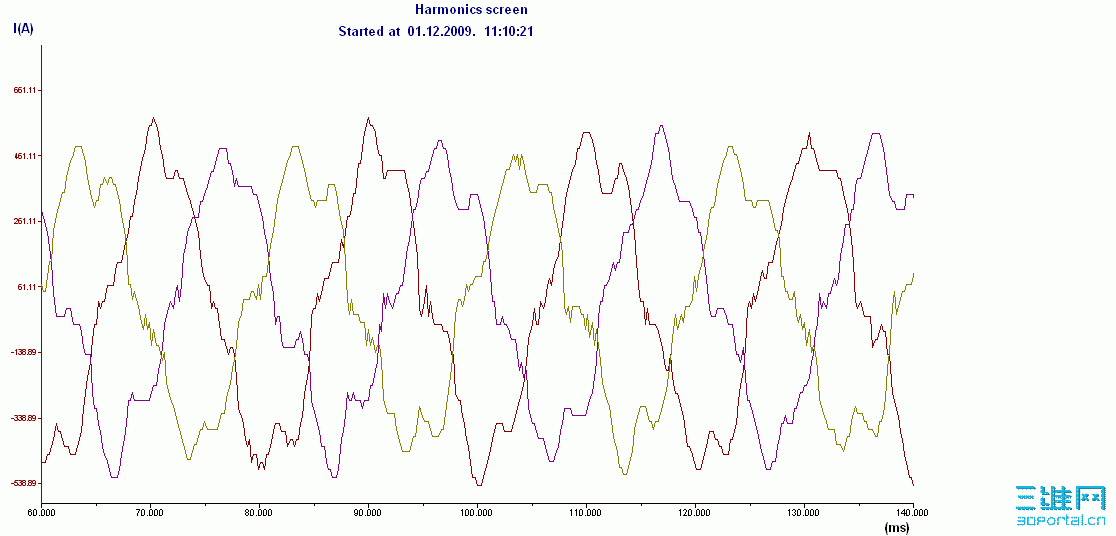

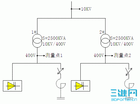

如题现我公司补偿电抗器经常烧毁,始终找不出原因。后据同行分析高次谐波会对电容、电抗器组造成损坏的直接原因。我对公司谐波做了个测试如下;( E4 S0 G; S8 T; }9 d( T
附图为公司某一变电房局部补偿图. u6 x1 m* N8 R

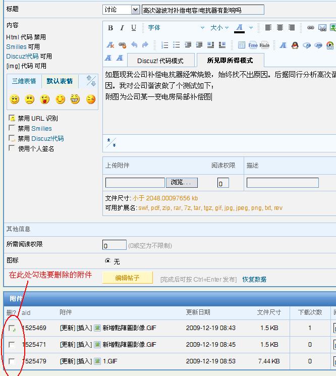

 楼主| 发表于 2009-12-19 08:54:01 | 显示全部楼层 来自: 中国江苏苏州
上面两个图片附错了请版主帮忙删除下谢谢% e0 t4 y7 q9 X" `! q5 a, k
3 L! E$ ?! Z- `9 y, O( v谢谢 开始编辑没往下选所以没看到要编辑的图片
- a& o: ]1 v$ f7 p0 T( Y- q5 o( ?9 a$ }5 a# C) C2 {( _- X$ {
其实你自己就可以在发帖后的5000分钟(大约3天半吧)内,对所发的帖子进行重新编辑,这当然也就包含删除其中的部分内容。点选欲编辑帖子右下角处的“编辑”选项,即进入帖子的编辑页面,如下图所示。在进入编辑页后,就可对原帖进行任意的编辑、修改,添加、删除等操作。删除附件(当然也包括图片)的方法:点选编辑页面左下方附件列表中欲删除附件。编辑完成后,点击“编辑帖子”按钮保存、上传。

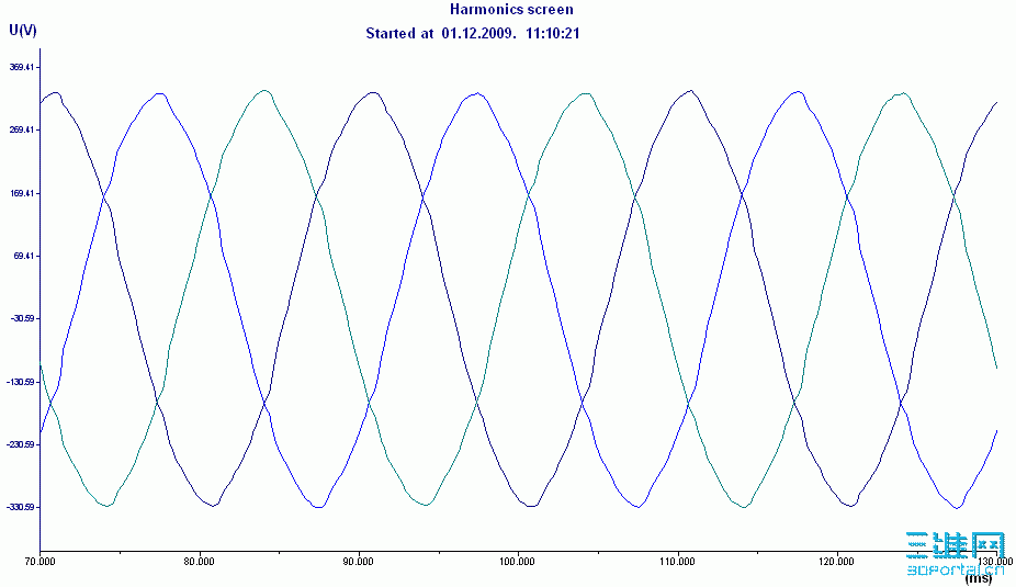

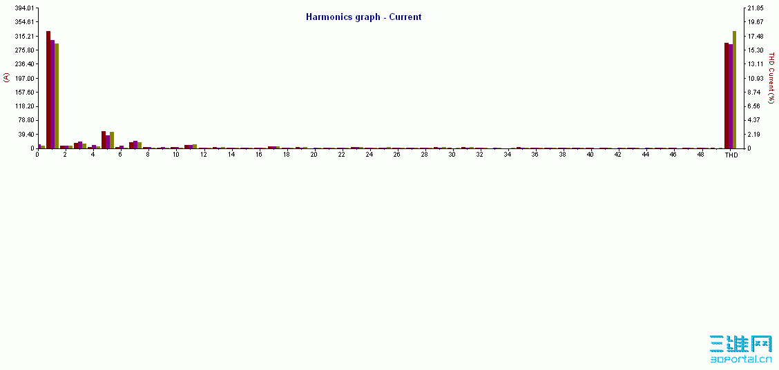

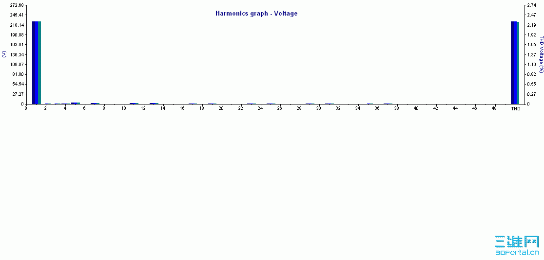

 楼主| 发表于 2009-12-19 09:03:00 | 显示全部楼层 来自: 中国江苏苏州
附图第一为投入电容电抗的电流波形图# _. S7 G# u; O3 B( o) D
附图第二为投入电容电抗的电流谐波图0 e4 w/ w( Q( A0 {
附图第三为未投入电容电抗的电流波形图6 v9 [, F' x8 i4 U  r& f% Q5 M' b$ ]
附图四为为未投入电容电抗的电流谐波图

发表于 2009-12-19 10:22:41 | 显示全部楼层 来自: 中国山东潍坊
谐波对电容电抗器来说是危害最大的,建议采用级别大一点的电抗器,因为我们知道,电容//电抗器对电流都有超前或滞后作用,所以杂波的危害是很大的,所以只能是增加电抗器的级别,电容补偿前面加装电抗器

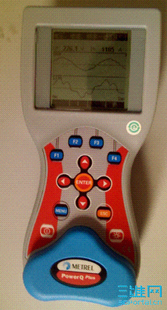

 楼主| 发表于 2009-12-19 15:20:48 | 显示全部楼层 来自: 中国江苏苏州
我用的是德国美翠公司的MI2392电能质量测试仪。此设备用于监测电能质量,可以在线测量电压、电流的谐波,三相不平衡,闪变,暂态过程,波形变动,频率变化,谐波等,可记录二十五个信号输入。

发表于 2012-4-16 08:35:59 | 显示全部楼层 来自: 中国山东烟台
从测试数据看,5次谐波电流超标了,7次投入后反而被放大了!你这套设备投入前就应该做一下谐波测试的,应该根据谐波数据设计成滤波装置。

发表于 2012-8-15 12:21:54 | 显示全部楼层 来自: 中国浙江绍兴
五次和七次大,应该加滤波装置!或者把电抗器容量增大!
