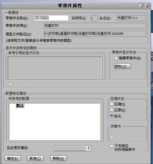

 楼主| 发表于 2009-12-18 13:10:41 | 显示全部楼层 来自: 中国江苏苏州
回复 3# wlkr 的帖子

发表于 2009-12-18 13:37:08 | 显示全部楼层 来自: 中国江苏南京
看了一下,貌似应该在4楼那个图里面,把右下角的求解为下面,选中柔性就可以运动了,不知道是不是楼主需要的效果。
