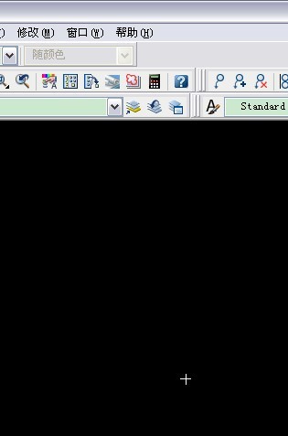

加载之后,光标选择那个小方框就没了,在选项里面调整也没用& ?" n( z- d' ?6 {) o* k
各位大侠帮帮忙啊,附件中是cad截图与那个lisp文件8 M+ f2 f$ I8 D6 g- q* r
不知道方框变没和lisp有没有关系

 楼主| 发表于 2009-12-17 19:17:19 | 显示全部楼层 来自: 中国天津
白色十字为光标

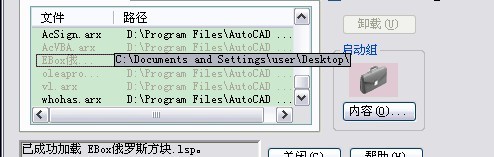

 楼主| 发表于 2009-12-17 19:20:57 | 显示全部楼层 来自: 中国天津
而且卸载不了6 M* r0 t: k* v# y
请见图,为灰色
发表于 2009-12-17 20:03:04 | 显示全部楼层 来自: 中国浙江宁波
程序设置了下面两个变量,恢复设置可以解决问题;( y. u+ R' V" m5 D6 p) U& m: O5 h
命令:CURSORSIZE,回车,输入新值5;" x7 \5 p2 E) \( \4 ^* f& p0 C* m
命令:PICKBOX ,回车,输入新值4;5 b, Q  B; Y% L( _: `& O0 Z

 楼主| 发表于 2009-12-19 22:07:50 | 显示全部楼层 来自: 中国天津
已经解决了
7 v1 K1 ]/ `8 K! K我把那个程序文件删了,就没了. n7 H6 N. Q6 z: E8 \( ^1 z# \5 x8 Y
