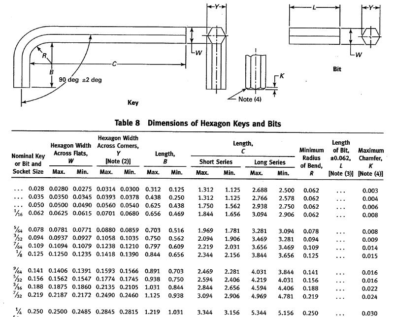

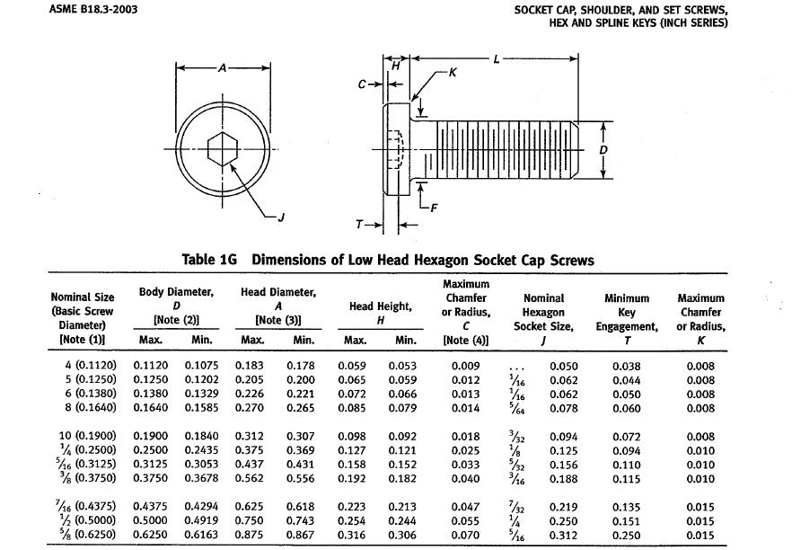

加拿大进口设备上的一个内六角螺钉,可能是英制的,头部大圆直径6.7mm左右,与内六角扳手配合的内六角处S=3.7mm,用哪种内六角扳手能拆下来?谁能推算出这种螺钉的规格型号及执行的标准?万分感谢。

Hexagon Socket Head Cap Screws, ASME B18.3, 8
发表于 2009-12-17 20:21:12 | 显示全部楼层 来自: 中国上海
把对边S=4的内六角扳手的对边磨掉一点就可以用来拆下这个螺钉了呀,拆下来就可以量了,推算毕竟不可靠。标准楼上已经提供了。
& N" |( g: L9 E. r* q7 r+ C' p估计:螺纹为8-32UNC,螺纹外径0.164in(=4.17 mm),32牙/in。

多谢楼上赐教,扳手应该是9/64那个,标准还是有出入
/ G, j% {% A/ ^. y% i" [# B刚下载了对应标准,第16页,螺帽外径A=0.27in=6.858mm符合;H=0.085in=2.159mm,实际测量将近4mm;J=5/64=0.078in=1.98mm,实际对边距离3.65左右,与第43页扳手型号9/64=0.141in=3.58mm比较接近,不知道加拿大内六角螺钉执行那种标准?

1/8的扳手都可以拧下来,你拿公制的3mm的也可以拧下来的
