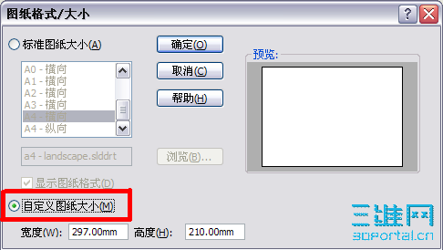

当我用soildworks转换成工程图纸时,它提示让我选择图纸是纵向还是横向,然后在图纸里面还有很多我不想要的英文。我现在不想用那里的图框也不要文档和图纸上有的格式,我只要空白的图纸,什么也没有的,然后把我所要的模型拖到我要的空白图纸上来,怎么可以做到?

发表于 2009-12-17 16:55:59 | 显示全部楼层 来自: 中国上海

 楼主| 发表于 2009-12-18 15:20:10 | 显示全部楼层 来自: 中国福建厦门
原帖由 gracef 于 2009-12-17 16:55 发表 http://www.3dportal.cn/discuz/images/common/back.gif
$ h9 ?1 _/ {+ E1 X/ I* o1524111
4 m4 U8 b( k0 ~) J
8 k! ]5 n9 n0 ~$ H5 t# \; u! ]; x我要的就是预览中空白的,谢谢。再次感谢提供给我答案的朋友。 ,受益匪浅

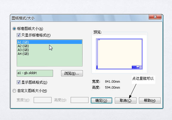

发表于 2009-12-18 15:40:09 | 显示全部楼层 来自: 中国山东威海
看我的图 就明白了
发表于 2009-12-18 19:22:05 | 显示全部楼层 来自: 中国广东深圳
很简单
