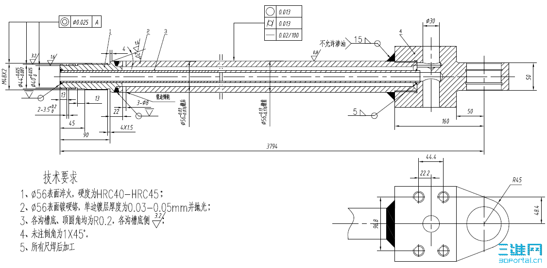

请问各位大侠,此活塞杆应该如何加工呢?

帮你贴个图

3.5m的轴,太有难度啦!直线度,圆柱度都很难保证的!

1  按图制两端接头,外表面留余量。
2 e- S0 K: M4 d8 J2  穿入芯管和外管(φ57厚壁管)定位、焊接。
& C  {1 U) D: v+ `8 n( a3  车外圆、端面、螺纹,φ56留余量。4 c8 S8 `0 r( X! M6 D0 u, l
4  表面热处理,磨外圆。# l. d( n; t9 d, U0 F' e
5  镀硬铬,抛光。

; T* O1 j: O/ J目前活塞杆外圆没法磨,该如何磨这外圆呢?+ j% R7 [0 x) D+ k! @8 ~9 U
请教大家!

$ M; s5 N* E; B% B# Y第一,先在镗铣床加工带有Φ30mm通孔这一端的所有部位和Φ8mm的通孔。
3 \. n* i3 S. Y' ~1 s3 G$ o第二,在车床上安装中心架,在距离Φ8孔的右侧500mm处留量车出两个架子口。两个架子口相距1000mm。" h# r" L% H  M' l1 k* p+ n4 J' z
第三,利用离Φ8孔一侧的架子口支撑在内孔倒角2×45°后用顶尖顶住加工左侧各部位。  k! Y: r! ?$ H# I- y. F( I, k
第四,利用另一个架子口精加工Φ56外圆。
3 U  l3 B' t7 b4 c+ f: ]0 ^2 u第五,利用已精加工好的外圆加工剩余的没有加工的Φ56外圆。" E; ^6 U0 y# W" {' C
第六,热处理、镀层。  f# u- ^1 z9 X0 M4 K6 _- ]
第七,利用中心架在Φ44的外圆支撑抛光Φ56外圆至图纸要求尺寸。

关键这种双层管焊装后憋劲,加工过程中很容易变形.0 O9 L1 r* K( {8 J" r) b
多加几道时效工序.

这个件难度难度不小,关键镀烙后烙层还表面热处理,不会变形吗,烙层不会暴起吗?

工件太长,大小头很难控制

用龙门机床加工较好,这类零件我做过!

看不清楚!!!!

大家不要讨论那么多了我可以告诉你们很简单这个是气门顶杆,他是分两部分前面是CR12MOV后面是轴承钢的,工艺是摩擦焊接以后车加工,然后镀硬硌
