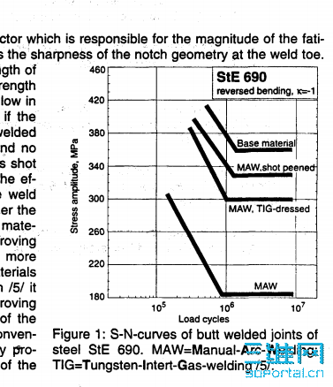

喷丸强化,是在一个完全控制的状态下,将无数小圆形称为钢丸的介质高速且连续喷射,捶打到零件表面,从而在表面产生一个残余压应力层。因为当每颗钢丸撞击金属零件上,宛如一个微型棒捶敲打表面,捶出小压痕或凹陷。为形成凹陷,金属表层必定会产生拉伸。表层下,压缩的晶粒试图将表面恢复到原来形状,从而产生一个高度压缩力作用下的半球。无数凹陷重叠形成均匀的残余压应力层。最终,零件在压应力层保护下,极大程度地改善了抗疲劳强度,延长了安全工作寿命。
