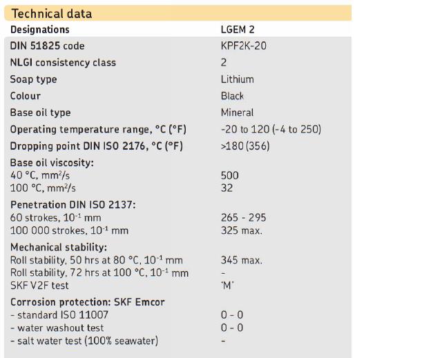

[讨论] 关于润滑脂的“基油粘度”和“运动粘度”
发表于 2009-12-16 17:23:25 | 显示全部楼层 |阅读模式 来自: 中国吉林长春
在许多品牌润滑脂的技术参数中,都会出现“基油粘度(base oil viscosity)”或“运动粘度(Kinematic Viscosity )”这个参数。  W8 T6 Y4 I) R
运动粘度不必多说,在ASTM D445标准中有描述其试验方法。
# @) o1 }- Z3 Z. d  \; j关于基油粘度,实际是没有这个专业术语和定义的,但很多产品都用这个词来描述,包括国外产品的英文描述。3 b1 }5 Q% M; G' X! w( K
! e+ c' s+ {) F( h' q
我的问题是:是否“基油粘度”=“运动粘度”?3 b2 Y- N* K7 x! X
有没有润滑产品行业内人士给予解答。

油品的粘度一般有两种表示方法,他们是:运动粘度和动力学粘度。其中前者最常用,但是两者可以通过公式进行换算。
3 o: K: i( f: i: C1 ~运动粘度常用单位是mm2/s) w" Q& c4 Y5 J  _
动力学粘度常用单位是mPa.s,即:毫帕*秒. @# q: K/ ?2 P4 ?. J
上表中的粘度就是运动粘度* l6 v: x* a8 C

 楼主| 发表于 2009-12-19 12:04:25 | 显示全部楼层 来自: 中国吉林长春
2楼正解~~
' S* N" m, {' D3 B; G6 F( q  f- w大多数润滑产品样本中给出的“基油粘度”,实际上就是“运动粘度”,或者说叫“基油运动粘度”。我在查找许多润滑产品资料时,这一点得到了印证~~2 k$ q" W% j. V& X
; y; w# @7 i  f# B  H还有个问题希望大家探讨:
7 ~( W/ P6 q: b- t1 T运动粘度对油膜的形成起多大作用?7 S5 M0 ^& \1 }" C" g' r
以轴承采用脂润滑为例,如何确定润滑脂的运动粘度?或者说运动粘度为多少才合适?
, f' P/ i. `$ e8 e; O, z轴承转速500rpm,内径50mm,外径130mm。

2楼答非所问啊,我来解释一下吧。- R+ }4 e( {+ E* d/ j
( \4 F9 u& A0 r; B( R3 f8 P润滑脂主要是三个部分组成:基础油、皂基、添加剂。
( z3 y+ t- Z: b" p! m7 i# d8 l所以楼主的“base oil viscosity”是指润滑脂当中基础油的运动粘度,在40摄氏度时候是500mm2/s,在100摄氏度是32mm2/s。
- Y9 r' z* V, S4 Y. M* D, q9 C$ T+ S, ^, e; N) I' C' [
但是润滑脂是固体或者半流体,主要是皂基的作用,皂基如同海绵,润滑脂的软硬是靠皂基的,而不是基础油的运动粘度。% b! i4 J3 _+ l" ]' p* _/ T5 x
! Z6 F8 Q: D: X/ ]+ `8 Q楼主第二个问题,关于轴承中润滑脂的选型,一般看说明书即可。
