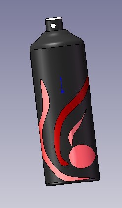

感谢那天给我解答曲面画图的朋友,我已经学会了在曲面上画图的方法,谢谢大家!. X6 I0 e) w# h7 v5 B/ y
但是除了自己画图以外,如何把图片放到这个瓶子的表面呢?我试过用SW里的插件PHOTOworks,但是只能是平面放置,不能曲面包裹,请问各位高手有知道如何解决的吗?4 Z1 r+ \% n3 V  Z9 v8 o9 h
" b8 m8 F0 B" f) W- F* S9 L8 G' f[ 本帖最后由 stephanie2012 于 2009-12-16 15:06 编辑 ]
发表于 2009-12-16 14:33:09 | 显示全部楼层 来自: 中国江苏南京
你这是用的分割线然后填色吧,试试用贴图
 楼主| 发表于 2009-12-16 14:34:28 | 显示全部楼层 来自: 中国广东深圳
回复 2# suning0127 的帖子
试过了,但是那个图片还是矩形的,不能包裹这个瓶子哦,怎么用呢?

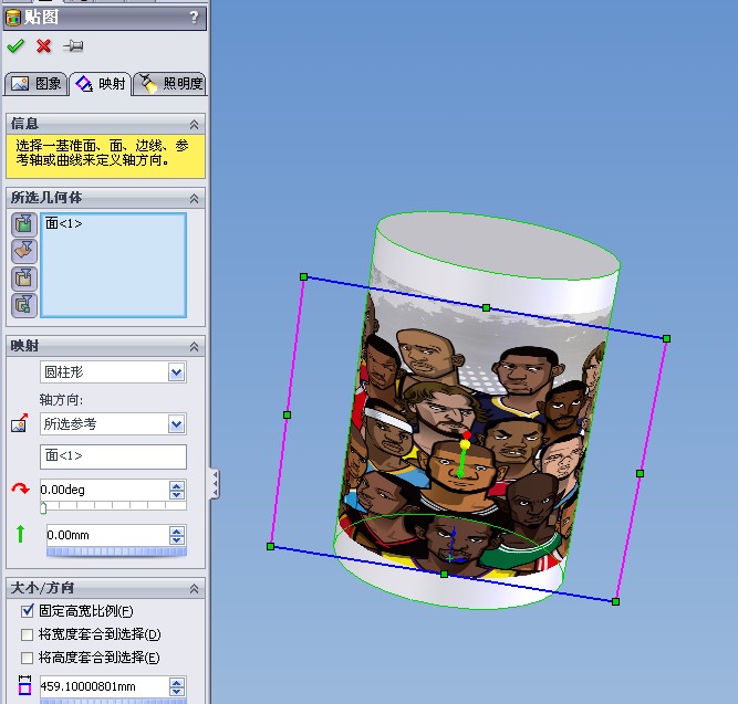

发表于 2009-12-16 14:44:41 | 显示全部楼层 来自: 中国江苏南京
看下面这个图
 楼主| 发表于 2009-12-16 15:02:17 | 显示全部楼层 来自: 中国广东深圳
谢谢啊,学会了。。呵呵。。
