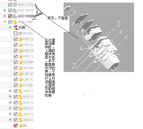

各位大侠,我在做装配时是一个大的组件和另一大的组件约束,可现在我在一个组件中添加了一个零件,可这零件要选另一大的组件来做约束,不能选,只能选它所在的组件里的零件,不知道有什么办法能选其他组件来做约束

发表于 2010-1-11 20:25:04 | 显示全部楼层 来自: 中国天津
可以在装配树里改变父子关系,把子特征右键——“cut”,双击总特征,在总特征下右键——“paste”就可把以前的子特征移到和父特征同级了,这时再改变装配约束关系即可

发表于 2010-1-12 21:10:03 | 显示全部楼层 来自: 中国安徽淮南
本帖最后由 cloudpeng 于 2010-1-12 21:15 编辑 # f9 S: i  W8 q' G2 y* }3 h! ^4 Y
8 w# H) w$ Y8 U/ m
我认为是一样的。2 {. K3 T( \! X
你要是非要装配体和装配体约束,那就用参考要素来配合吧。如:基准点,基准线,基准面。
