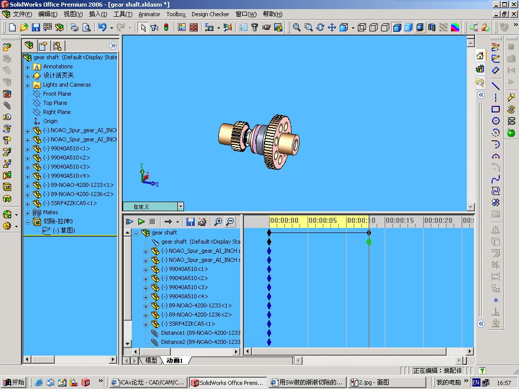

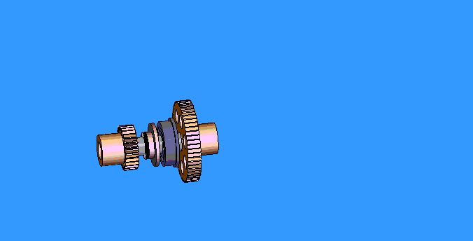

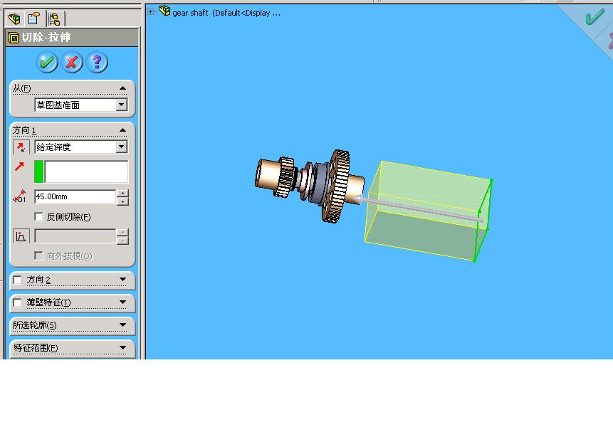

先打开个装配组件,& }) S2 G+ Q, j- x( Z2 m
' R- G/ D3 I0 Z6 V+ V) F再一个基准面上插入草图,并拉伸切除,且暂不切除任何实体!; g5 L) h/ w8 k" j. M
% R9 J9 f) A& r' V: m% J

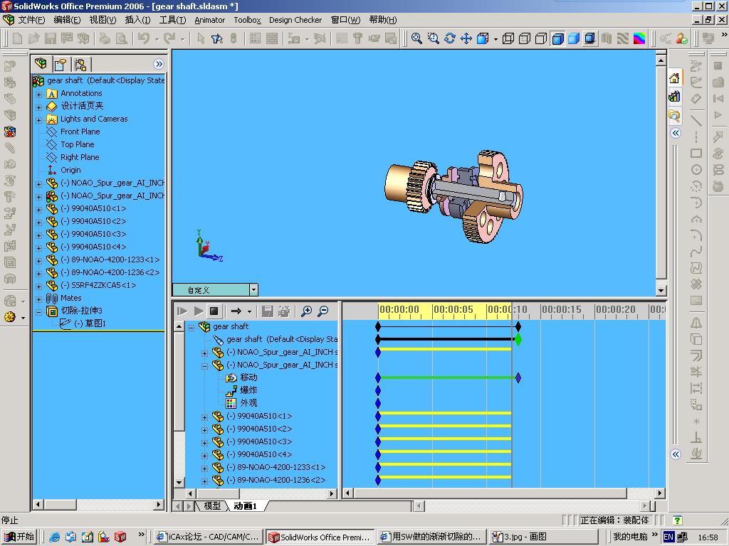

新建一个动画,把键码和时间拖后,再拖动组件到刚刚那个拉伸切除可以切到的地方! |2 `; w# C+ P5 e/ a; ]* f) c
再运算动画,完成!
5 s7 q+ K7 R- {) R+ ~6 W8 N
0 M' }7 I. B- T$ [0 c+ |! x; _6 ~  A我不会描述这些东西,大概的也只能说到这样了,还有什么不懂的话再说吧!
