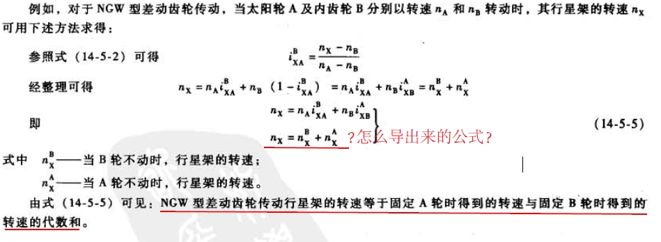

[讨论] 关于行星差动齿轮的公式换算的不理解,请高手讨论指点??
发表于 2009-12-15 11:38:51 | 显示全部楼层 |阅读模式 来自: 中国河北石家庄
不知道公式那一步是怎么导出来的,我换算了很久都出不来??!!
 楼主| 发表于 2009-12-15 11:41:27 | 显示全部楼层 来自: 中国河北石家庄
刚才没把图传上去,不好意思,新手请谅解,
发表于 2010-4-23 09:49:14 | 显示全部楼层 来自: 中国上海
不知道你是哪个地方推不出来,你只要将行星传动的三个基本公式记住就推出来了,
" w& m3 ?: Q8 R# [7 v其中就有个iabc+icba=1也就是那个整理用的,后面的NA*IBXA边为Nbx那个应该很好理解的了!
