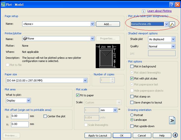

打印时为什么打开其它人画的模具图档可以打印彩色和黑白,为什么我画的模具图档换了黑白的打印但还是彩色呢,我在打印样式表里面试了都不行,肯定是哪里没设置好,还请多指指教????

按下圖紅圈中的內容修改打印設置,應該就可以了

楼上设置没错!如果不设置的话,即使是黑白的,它仍按灰度打印!设置成monochrome.ctb打印模式后即使你是彩色图,然按黑白打印!

可惜我那里没有这个monochrome.ctb打印模式啊,打开其它的文档又有这个MONOCHRORME。CTB打印模式

把沒有monochrome.ctb打印模式的內容復制到有MONOCHRORME。CTB打印模式

再打印就可以了

其实我用的中望CAD画的图档,可能打开以前的是用AUOTOCAD画的吧,我就觉得用中望CAD画的在打印样式里面没有看到这个CTB这个东东文件,得了而且用AUTOCAD都打不开中望CAD的文件,不知哪位兄弟能解决这个问题

中望CAD的版本都比較高,而我們用的AUTOCAD一般不會有那么高的版本。
- ]& H) \8 J4 s$ g+ M
) z& I% ~( C# R  N: i5 d0 S! S4 J8 }你要用更高版本的AUTOCAD才能打開。
' J! G6 P) [9 ~" X. S
- ~& Z* u* o. z, r: N8 u7 e基本都能互相打開的。
