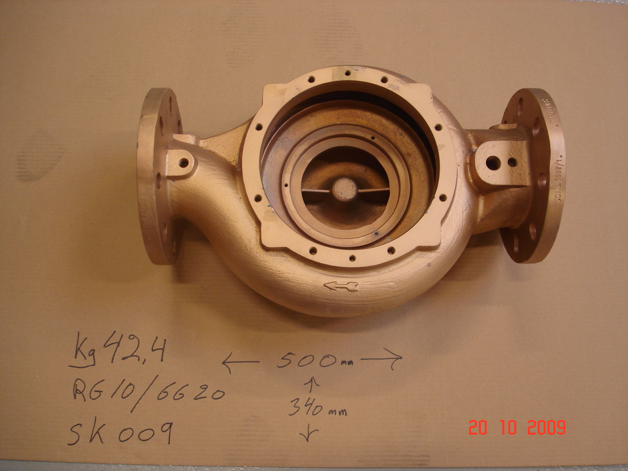

请问大家有没有相似的图,我现在急需这个产品的三维图,( M1 W) m6 f2 h3 O7 T. K/ t
客户只给了个样品,让自己做,我不知道如何下手,请高手们指点

发表于 2009-12-14 20:48:14 | 显示全部楼层 来自: 中国广东深圳
这个是水表的外壳,如果你连这个都懒得做也太牛了。

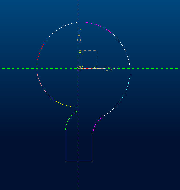

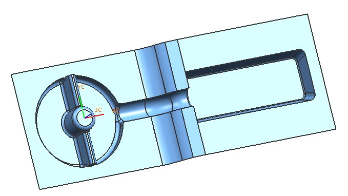

发表于 2009-12-16 10:40:04 | 显示全部楼层 来自: 中国广东佛山

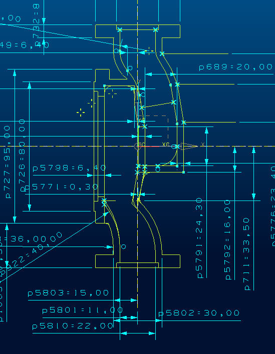

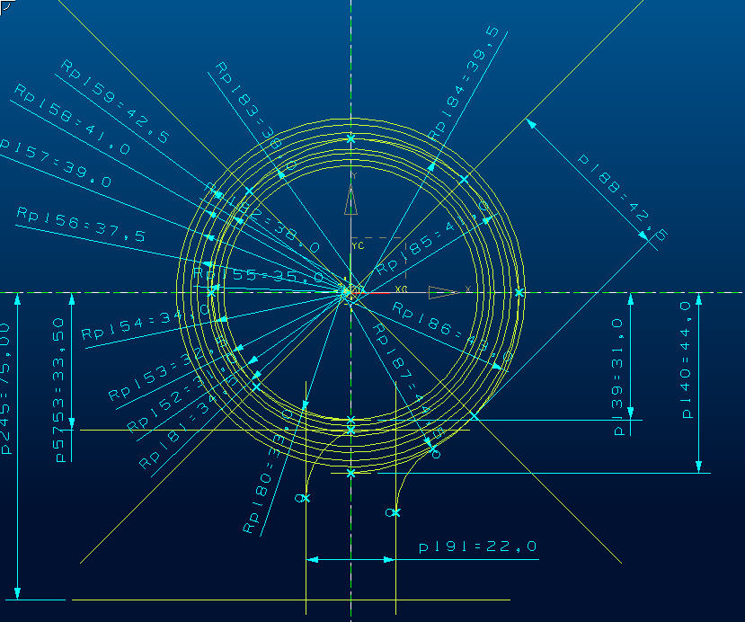

如果你小看这个东东 那你真的是。。我以前跟一个客户开发过一个类似的产品。有图纸你也难搞没图纸更难搞。上图你就知道 :
& K: ]0 a! l0 ~9 Z$ C先来个  环形内腔草图   :( 这个要跟曲线的规则要跟流体力学有关 不知道的上百度搜索 或者http://bbs.pumptech.cn/这里看看)
8 b0 i2 O, T1 R& f: @4 I9 m  x1 i Snap3.jpg
- N: _/ o  D+ ?. m$ u$ S: G
, r; _3 h+ a8 D最后得:7 b' H% ^2 j+ C. b3 S7 P
Snap4.jpg 5 o; c5 n  \. h* E
7 q0 \7 ?  j; i" I( u4 J3 B

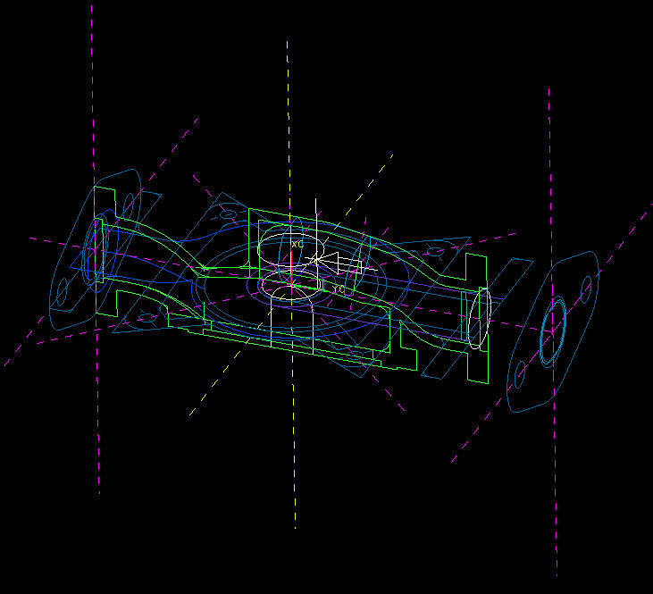

再来个侧面图:. p/ d3 j9 ^- z& T& g
! K4 o6 f2 X$ N
6 ?1 h* c- V# X$ T7 Q5 g& d
# U* d1 }4 {# V* d8 d  P9 N4 `7 p草图基本完成:
8 s" B; t# ^5 S$ @, T# [5 v; C- U( r Snap6.jpg 9 Q: {! m: u; M6 c  h4 o2 ~

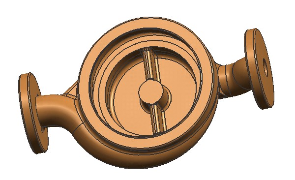

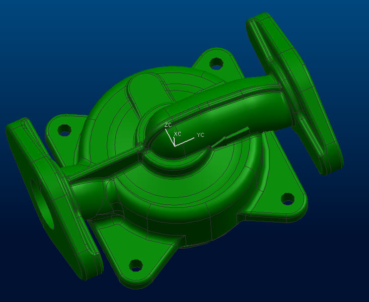

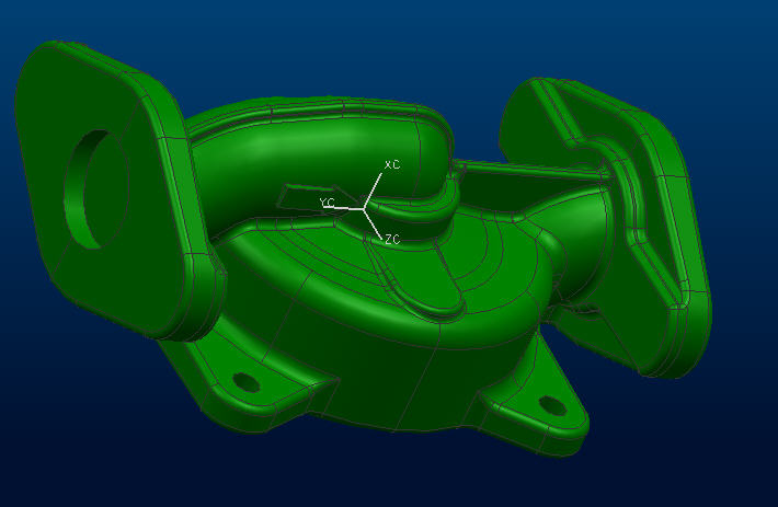

最后得实体三维:, w; Z- K0 v2 @; w, ^) ?8 o
% H7 s4 @: M" a: y( P9 r Snap2.jpg
1 H. K3 x" t4 O

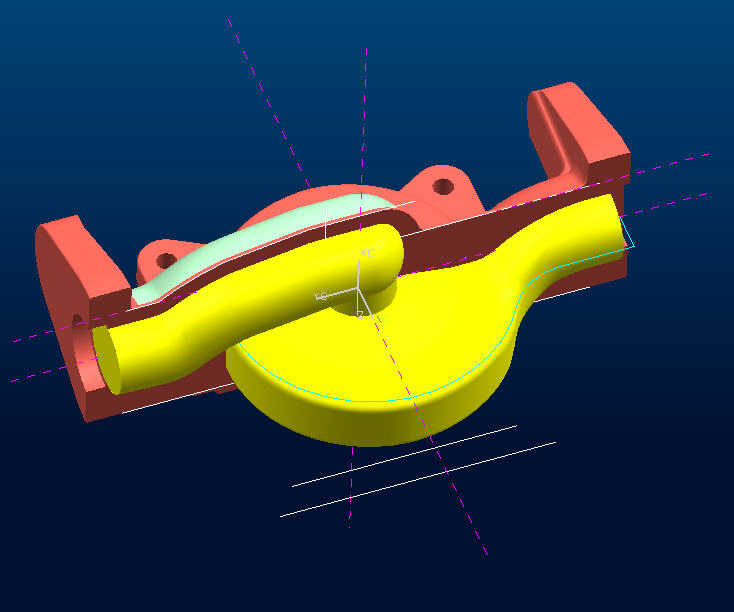

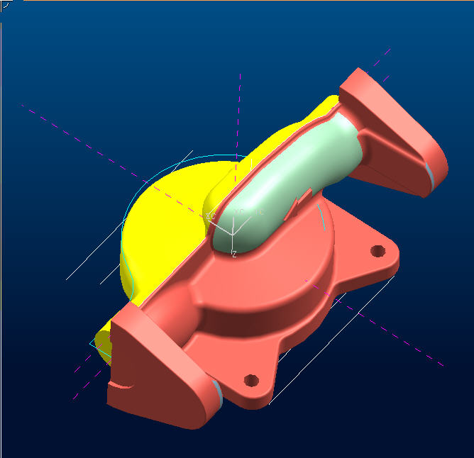

. Y/ V  l& v+ h最后要出“水路”和“内呵”:
: V0 x5 I! o6 {5 p' v) u Snap8.jpg

发表于 2009-12-16 10:46:40 | 显示全部楼层 来自: 中国广东佛山
当时是拿另一款水泵壳(大致相同)的图纸来参考画草图的 后来样品铸出来拿去试水压后 出现问题了 ,而且还超重,又拿回来改 改内腔   改了2次才OK!    ^) H  |# ?7 ]0 P: e$ o/ a$ x

7 [0 ~. }/ O& V4 r楼主啊 我这里只是提供给你个参考  要是连一点图纸都没有的话 就不要管他 拿去抄数 ,
% {4 w3 Z6 @. J9 p你自己测量拿数画图的话  到后面肯定要改的  5 O9 B" _2 t8 s- @7 G; i' X
不清楚你们那边怎么样 我看这东西铸铜的  还500多长   ,尽量少出错,# \2 H( J( a( Z
首先尺寸上要符合  水力测试得出其它问题后面再跟其它工程师商讨慢慢解决(建议抄数回来后你自己用CAD出个图) !

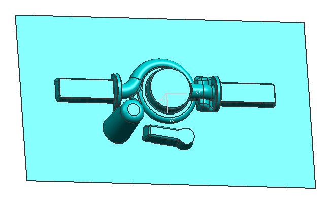

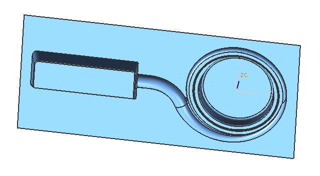

发表于 2009-12-18 08:56:51 | 显示全部楼层 来自: 中国广东惠州

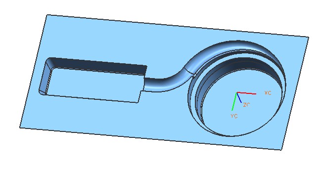

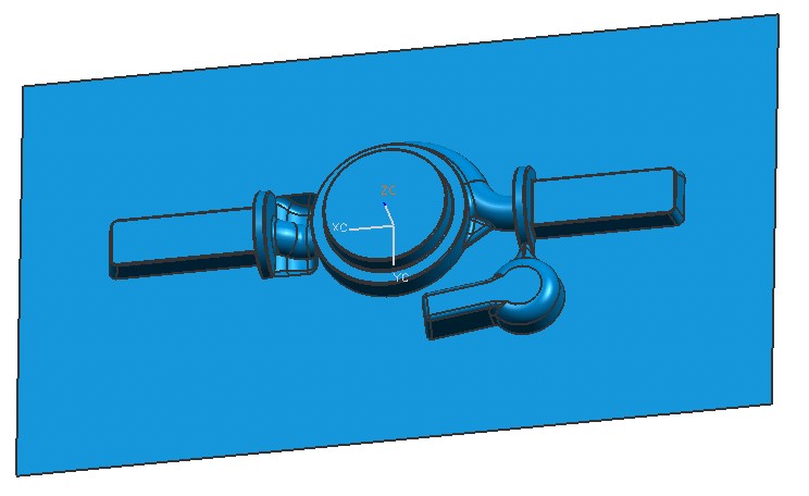

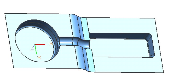

这是铸造模,如果按照实物做,应激光测点(逆向造型),这模主要问题是泥心分两块做浇铸时抬力很大,制模时泥心头应该做大!

发表于 2009-12-19 08:58:33 | 显示全部楼层 来自: 中国江西南昌
两厢做,这个平面分型可以了,中间部分上块泥心由下块泥头中定位,两头泥心头要压死保证泥心不抬,冒口直径要大和高。
beyond2009 + 2 应助

发表于 2009-12-21 08:50:50 | 显示全部楼层 来自: 中国江西南昌
这种模我没有,有时间画草图工艺给你看一下
发表于 2009-12-22 09:24:33 | 显示全部楼层 来自: 中国江西南昌
昨晚没尺寸地画了一个,铸造工艺可以参照做
beyond2009 + 5 参与练习
