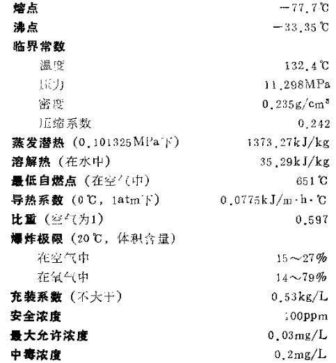

公司正在申请三类压容,被分配到我手里一个氨气的储气罐。0 o7 `3 K% [. ~
请问哪位大虾可以告诉我那里去查  氨气的临界状态参数啊,十分感谢!

(1)压力容器介质手册
4 i+ S% z) h& H- h. Qhttp://www.3dportal.cn/discuz/viewthread.php?tid=248067% n7 V1 a5 ^, H1 J- m) `% J
1 R" s; \  t5 l( c(2)http://baike.baidu.com/view/98102.htm

发表于 2009-12-16 16:00:20 | 显示全部楼层 来自: 中国山西太原
氨气的理化参数如下:
