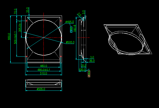

公司接了一个风罩,小弟新手。请教下大家这个产品应怎么拆分开焊接& w! v. g; r& u4 I1 l4 d9 W7 V! q
客户要求让焊接

如果是单件生产,可按图折线位置下料该滚园的滚圆该成型的成型,然后采用对接焊组立即可。采用氩弧焊则零件变形小些。
发表于 2009-12-14 18:16:36 | 显示全部楼层 来自: 中国辽宁营口
就是矩形法兰与罩子分开加工,然后焊在一起
