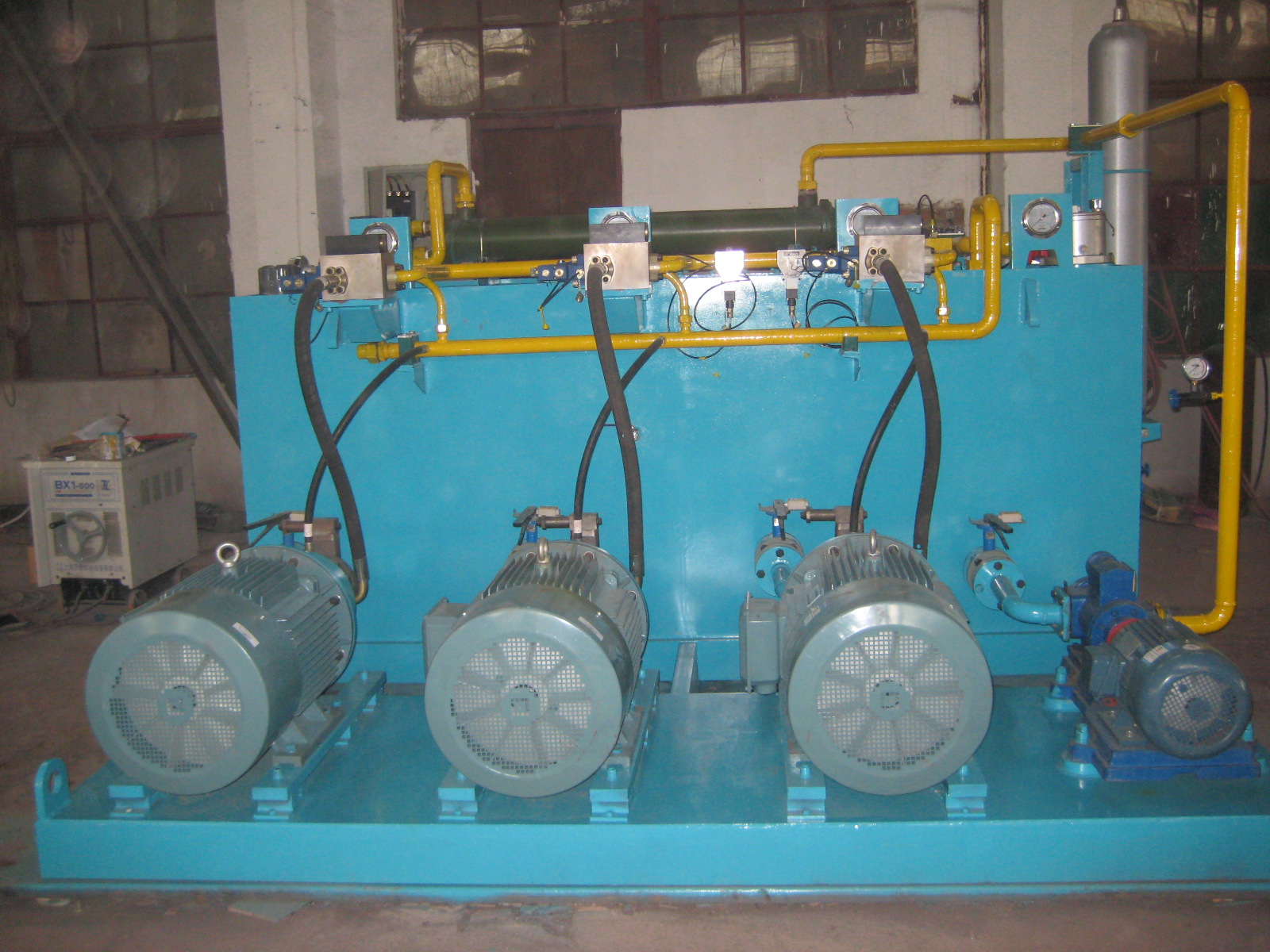

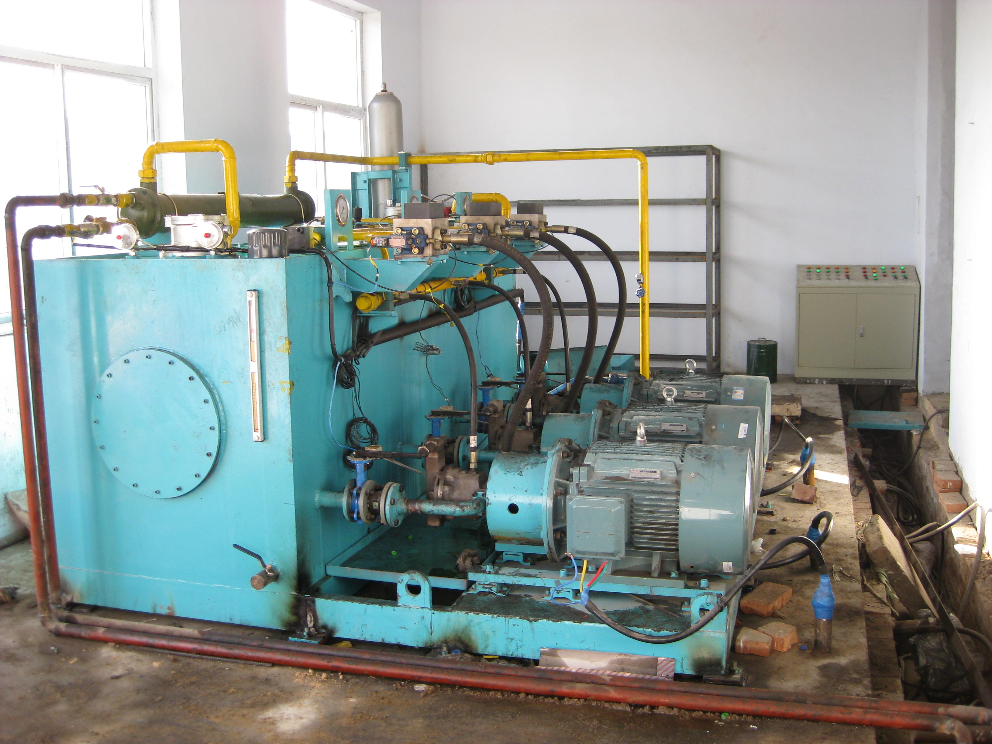

最近自己和两个焊工,完成了一个自己设计的液压站,感觉不是太好(不过用户反映还可以),照片贴出来,希望大家提提意见。

怎么四套泵才用一个油冷却器啊

9 L. `! o) K0 A$ a) T# V, p$ s也没什么不妥啊,这套系统用了一个单独的泵来做冷却用的,跟用冷却器的数量多少没关系吧.只要经过计算,一个冷却器能满足系统油液温度维持在一个稳定的值就可以了.

首先单独的冷却循环系统会多浪费能源,不节能。
5 S, g' t, O0 Q. S  ]有遇到几个系统共用一个冷却器,维修时或者故障时易造成回油管回流。如不清楚系统的去维修极易造成漏油等问题。" j" [. J5 x" v
现在我们都把这种共用油缸的系统改为单独的,这样灵活机动问题少。

1。泵站电机垫板浪费了,应做成单独四块的。
- M2 D9 M; L& [  F1 D: M$ s2。阀台进油口在阀架上面,我晕哟,为什么不放在阀架下面。
5 N+ k5 g. i. x1 Z" H+ `: T8 i3。阀是国产的,% I3 Y" [/ [  `) M* g) R& N3 b: ^
4。现场电机接线裸露,不好
 楼主| 发表于 2009-12-14 14:13:49 | 显示全部楼层 来自: 中国江苏无锡
楼上说的有道理,谢谢啦。以后我会注意这些问题。这个液压站是给钢厂轧钢车间精整区配套的,我是搞机械的,我们公司是个小公司,做出来之后,感觉和当初设计时的想象有很大距离。和这方面的专业厂家还有一段距离。
