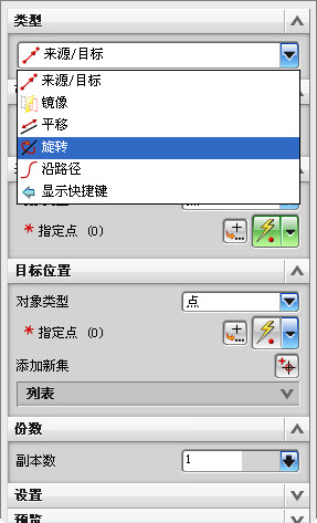

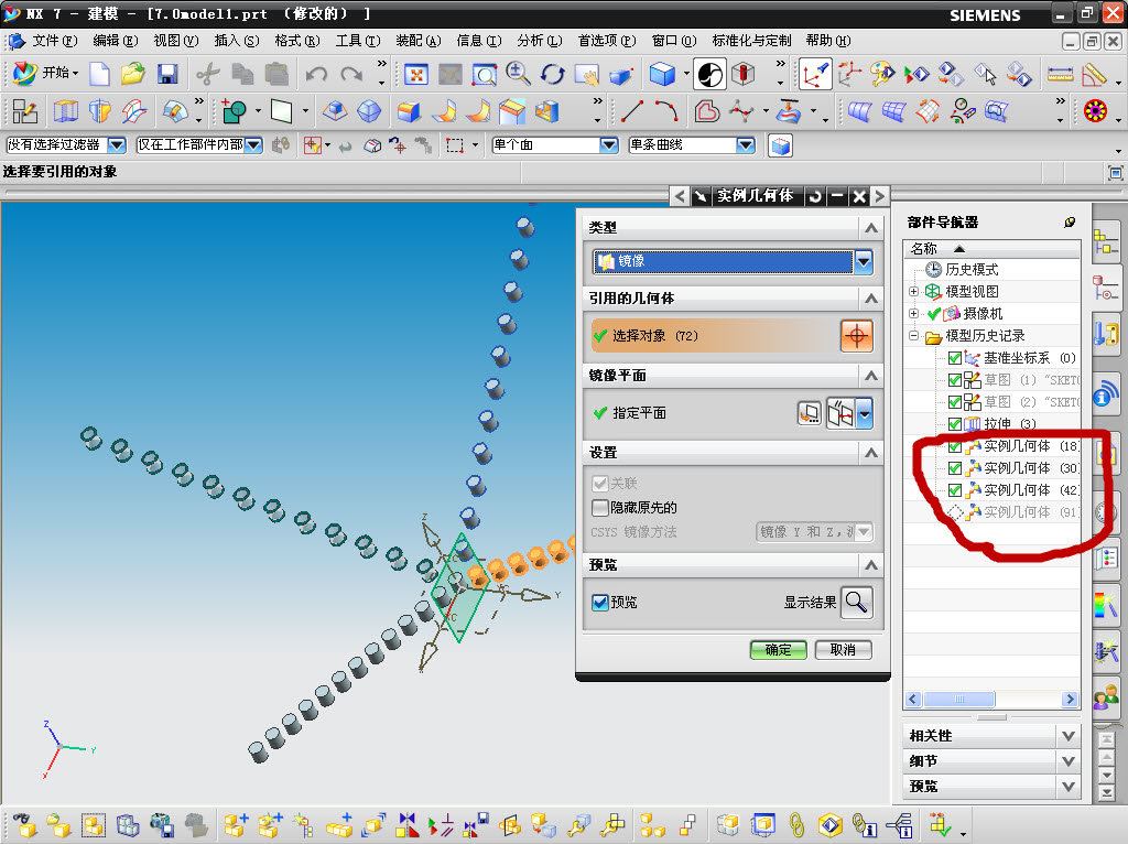

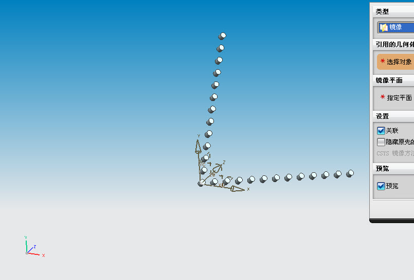

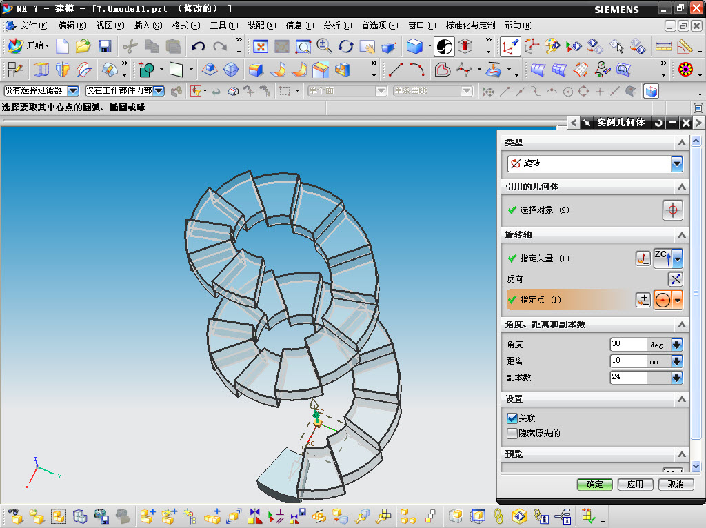

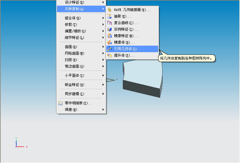

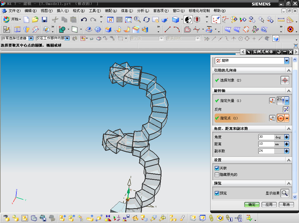

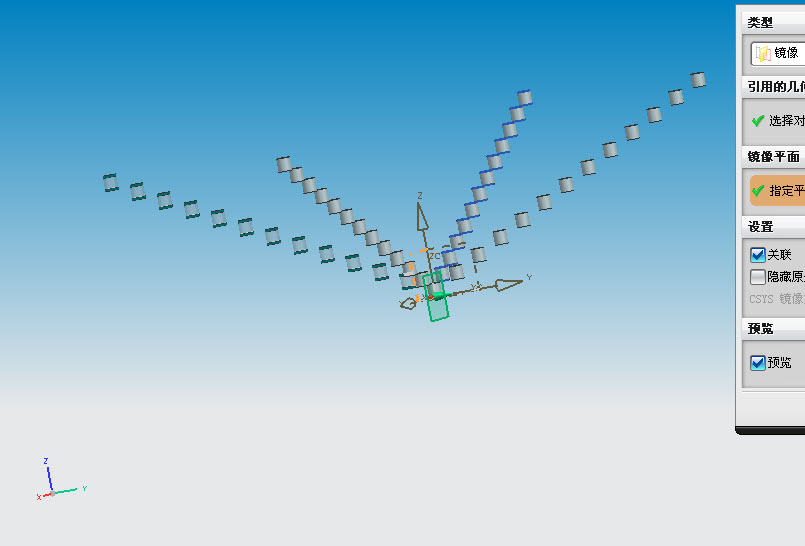

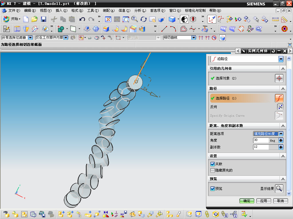

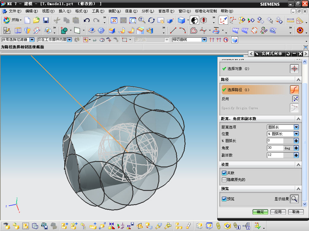

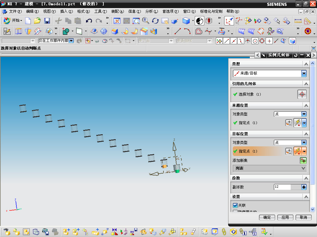

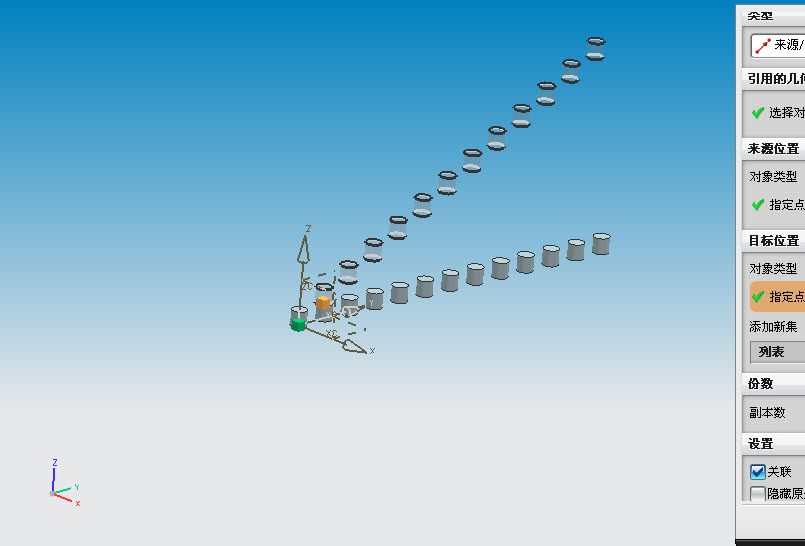

引用几何体可以实现较为复杂的阵列,而且是一个可以回滚编辑的参数化特征 1-1.jpg 1-2.jpg 1-3.jpg 1-4.jpg 2-1.jpg 2-2.jpg 2-3.jpg 3-1.jpg 3-2.jpg 4-1.jpg 4-2.jpg 4-3.jpg

这种楼梯2.0就可以一步到位了,没啥感觉
1 _5 b/ t) Y/ Z这几张图还没体现这功能的强大之处

这个是7.0新增加的功能么?

我是了一下,孔特征好像没法用,几何体是不是只能用作实体特征啊?

我试了一下,孔特征好像没法用,几何体是不是只能用作实体特征啊?
 楼主| 发表于 2010-1-8 18:56:04 | 显示全部楼层 来自: 中国四川广元
几何体是指相对独立的实体或片体,孔是附着在实体上的特征,用引用几何体可以对孔壁(片体),但此命令执行过程中没有布尔功能,故不能求差而成孔!用作实体特征就可以。有的命令有交叉功能,但并不完全一样,否则就成多余的了!
