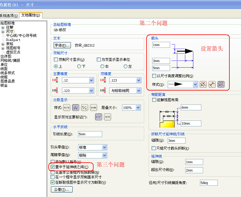

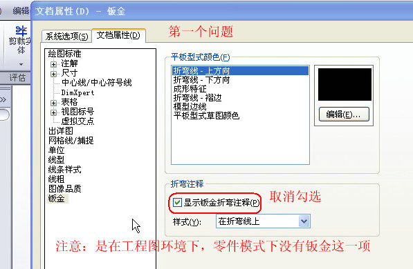

我是一个新手,现在用的SW2009版的。想请问各位高手一个问题:% N" Q* v" z) Q6 d1 Q( w
我每次出钣金工程图时总要设置几个地方。
( H% q" S, @* D) R: O- ], m1.取消显示钣金折弯信息;6 {! C5 q( p, B/ [% I) L
2.尺寸箭头的大小;
# `3 [: O5 o# @" m. X3 Y9 K3.尺寸文字居中。
- n3 i' i$ @( j
+ \( s# v" M& q. |) o4 ]3 u" G有没有办法能保存这些设置呢?
  J# L/ x' M7 Y+ d我不想每出一张图都设置一次,太麻烦了。$ ~4 ^, b: H4 \4 s
# h# R6 M/ m, a6 v. Y* Q8 W急求好办法,请各路高手赐教!!!!!!!
" G% s2 D2 V% V0 \7 [小弟在此谢过!

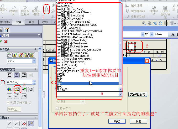

加问:
0 A% c' `/ p0 s* Q3 S& d& w在工程图中如何使标题栏的各种信息自动显示呢?
: i  ~" E# `: a6 l2 x% r8 i如零件名称、图号、材质、日期等。5 o9 c' h+ Z6 U* C0 P) q
这里是不是有命令之类的呢?
- z, d  z& R) k/ W, |( |( O# y* L- w请赐教!!

发表于 2009-12-13 20:40:23 | 显示全部楼层 来自: 中国四川成都
楼上回答得很全了,我就不多回答了,强调2点就是了,零件里的属性和工程图的键联很重要,属性编辑图号,重量等,链接显示,但是显示方法有2种,1种是直接在工程图里写命令,然后放入零件,另一种是放入零件后链接,记住,一定是放入零件入工程图后,之前你是找不到你编辑的链接的。

 楼主| 发表于 2009-12-14 09:58:30 | 显示全部楼层 来自: 中国广东中山
回复 7# lizuoshan 的帖子
感谢各位高手的赐教,尤其是链接的,可是我在试用的时候发现有些链接不能匹配,这是怎么回事呢;对于工程图的设置我也是这样做的,但问题是不能保存这些设置,在下次出图时又要重新设置。请明确这一点。谢谢!7 Q7 V/ U, l& D" V3 P& \$ {' ^; [

发表于 2009-12-17 23:03:35 | 显示全部楼层 来自: 中国广东深圳
8楼说的链接知道了,但有些吧懂:
/ N) @. s4 Q5 t" X- i6 `7楼,这些设置能保存到模板吗?  就是箭头那个4 b' j, z/ A% J
我用的是09,每次都要改字号,箭头格式的…………: n2 N9 R! Y8 N
求教

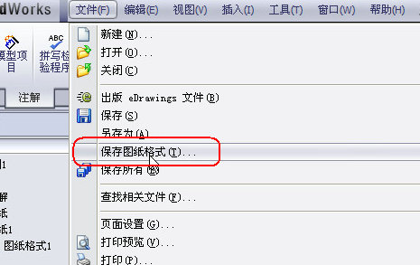

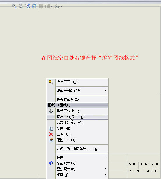

 楼主| 发表于 2009-12-19 15:58:30 | 显示全部楼层 来自: 中国广东中山
感谢各位的大力帮忙,问题已经得到完满解决。" x7 ^; ^! E6 X, }$ e
原来是打开工程图的模板文件,然后在里面将选项设置好,并保存。这样,在以后出工程图的时候就不用再去改设置了。
0 R: d* s( u4 Q  Q' ~5 Z标题栏的每个格都要用当前文件的自带的属性来链接。例如图号用“主题”,注意:这里修改后必须要保存一下图纸格式。然后在每张零件图的图号上都改上一个号。那么在总装图建立起零件清单,再插入一列并在提示的“自定义属性”中选“主题”,这样目的就达到了。最后将第一行标题改为锁需要的,例如将“主题”改为“图号”,而下面的链接是不会断的。其他的也如此类推。0 W& ~$ V3 |0 _; ~$ E3 q: y
