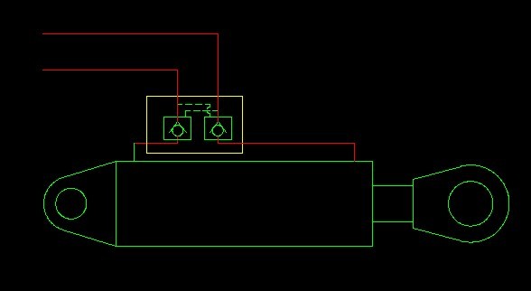

叠加式液控单向阀能否正面朝下安装,
! `, X: Z" f1 m( r2 F如此安装在油缸上,保压效果如何,是否受影响?

你图中的安装是正确的啊,

叠加式液控单向阀的结构如下,其布置是水平的,不存在你考虑的影响因素;- V5 i$ N, C4 l* ?. T
6 S9 A  a6 g) p. O# @- s
http://www.21ptc.com/lishile/images/Z2S22-4.jpg
0 f3 ?: R" b& v0 Q1 ~
Z2S型单向阀是叠加式结构的液控单向阀。用于一个或二个工作油口无泄漏封闭。油液可以由A1至A2或由B1至B2自由流动,而反方向则封闭。
' s5 ^$ T* a- {6 C当油液由A1到A2流过时,活塞(1)受压面向右运动。最初释压球阀(2)开启然后是单向阀芯(3)开启,实现反向流动。使油液由B2流向B1。$ @) N2 }$ U5 o' l) x- C
为确保阀正确关闭,在中位时方向阀工作油口必须油箱卸载(见典型回路)3 N0 |6 X( `1 d# m% H! H: ?' L$ N3 a

你的连接没有问题。

不可以,对执行元件起不到单向截止的作用。

老大,你的图是原理图,实际上做成油路块后,你还是正向安装的,原理图并不能体现阀的安装方向,只是体现油路的流通方向,两都是两码事。

管路里是有预压的 所以朝向应该不是问题

没问题。液压锁只要你不觉得不爽,随便

只要没有接反,阀的方位不受限制
