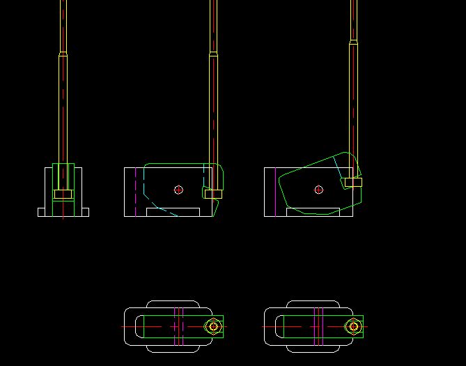

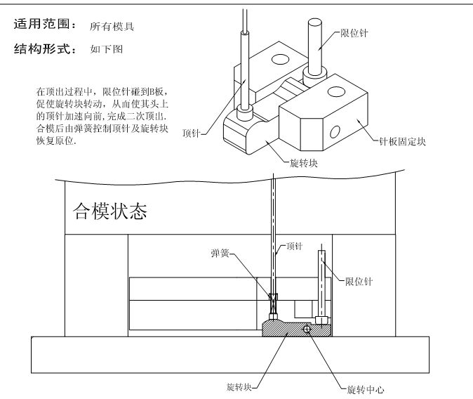

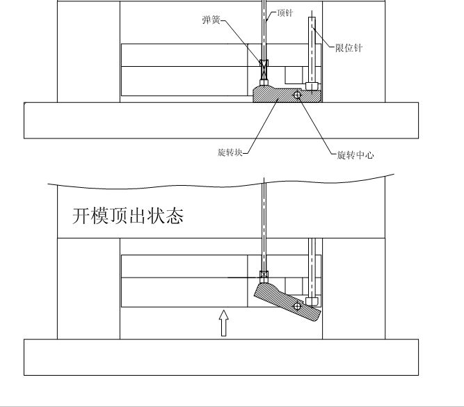

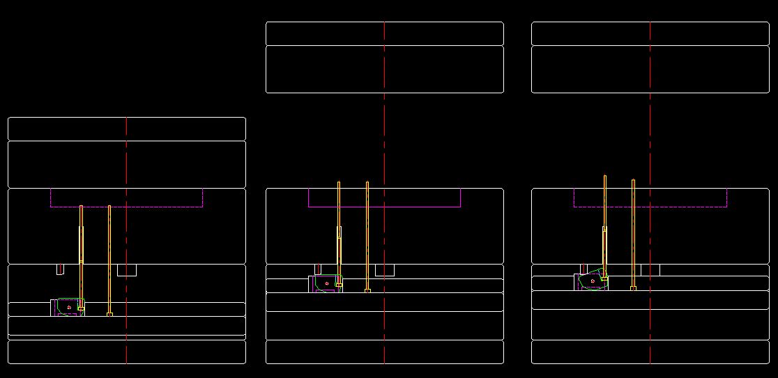

[讨论] 开亮讨论题--让大伙来挑毛病:二次顶出(有奖)
发表于 2009-12-12 20:02:04 | 显示全部楼层 |阅读模式 来自: 中国广东广州
( l  W! b8 a# _$ `1 U. {1 J/ L8 h
如图:说出优缺点。
/ d% C9 S- A: ~% u 73.jpg
Drawing1.rar
24.01 KB, 下载次数: 8
发表于 2009-12-15 13:26:32 | 显示全部楼层 来自: 中国山东潍坊
头一次见这种结构,不过看着挺玄的,不知会不会有卡滞的问题。
开亮 + 2 欢迎讨论
发表于 2009-12-15 22:17:40 | 显示全部楼层 来自: 中国贵州六盘水
旋转轴有问题吧,能不能保证3级顶出顶针都是竖直的?我觉得有点问题。
  L6 B7 S% j6 E# x$ Y4 A9 ?: A而且顶出力不大
开亮 + 2 欢迎讨论
发表于 2009-12-16 08:31:55 | 显示全部楼层 来自: 美国
这种结构不错,很巧妙、很经济的实现了二次顶出的目的,不过动模背面的限位柱和转动块之间不断碰撞会使转动块的销磨损,以及转动块与顶杆之间的摩擦碰撞都会降低精度,这种结构恐怕需要经常维护吧?
开亮 + 2 欢迎讨论
 楼主| 发表于 2009-12-16 09:49:06 | 显示全部楼层 来自: 中国广东广州
大伙看图片也许就知道那里出问题了。
. r7 g/ P5 w7 y4 d  G& U, I5 E% Q5 Z7 [
[ 本帖最后由 开亮 于 2009-12-16 17:02 编辑 ]
发表于 2009-12-21 16:30:45 | 显示全部楼层 来自: 中国浙江宁波
是不是在旋转块和底板之间做一个弹簧7 W$ q- v# O8 @5 I) z1 T  J% L
在合模的时候拉下旋转块,这样容易复位了
开亮 + 2 技术讨论
